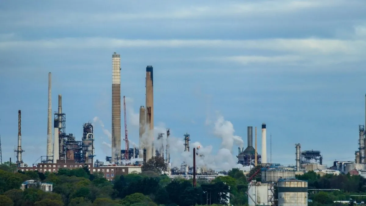

Proces rafinacji ropy, czyli jej rozdzielania na składniki takie jak benzyna, olej napędowy czy nafta, jest dziś jednym z najbardziej energochłonnych na świecie. Aż 6% globalnych emisji dwutlenku węgla pochodzi właśnie z podgrzewania ropy w celu jej rozdzielenia. Ale naukowcy z Massachusetts Institute of Technology (MIT) zaproponowali nowe rozwiązanie, które może zmienić wszystko.

Tradycyjna rafinacja opiera się na ogromnych wieżach destylacyjnych, które zużywają mnóstwo energii do podgrzewania surowej ropy. Nowe filtry mogłyby zastąpić wiele z tych procesów, co oznacza:
