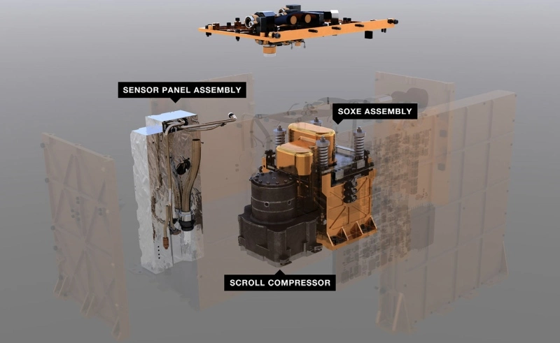

Należący do NASA łazik Perseverance spróbuje wytworzyć tlen na Czerwonej Planecie, której cienka atmosfera składa się w 95 procentach z dwutlenku węgla, z pomocą instrumentu o nazwie Mars Oxygen In-Situ Resource Utilization Experiment (MOXIE). Instrument ten, którego rozmiary można porównać do rozmiarów tostera, z pomocą pompy pobierze dwutlenek węgla z atmosfery Marsa, a następnie elektrochemicznie rozdzieli jego cząsteczki, uzyskując z każdej po dwa atomy tlenu i jeden węgla. Rezultaty eksperymentu zostaną przeanalizowane, by ocenić czystość i ilość otrzymanego tlenu.

MOXIE produkuje tlen w warunkach o bardzo wysokiej temperaturze – aż 800 stopni Celsjusza. To wymagało wykonania instrumentów z materiałów odpornych na ciepło. Niektóre jego elementy pomagające w rozpraszaniu nadmiaru ciepła wydrukowano w 3D. Ponadto, cały instrument pokryto złotem, aby uchronić pozostałe części łazika przed promieniowaniem podczerwonym generowanym podczas wytwarzania tlenu.
moxie-budowa
Budowa instrumentu MOXIE. | Źródło: NASA/JPL-Caltech
