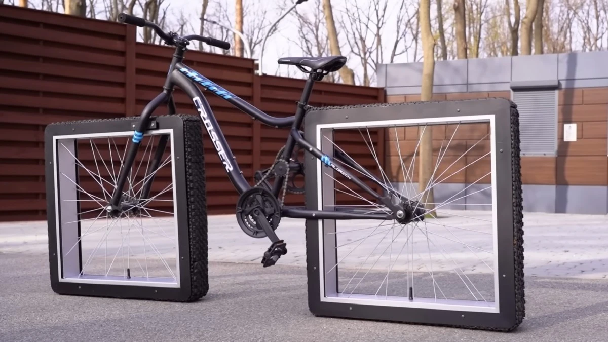

Rower z kwadratowymi kołami jeździ, ale nie tak, jak mogłoby się wydawać

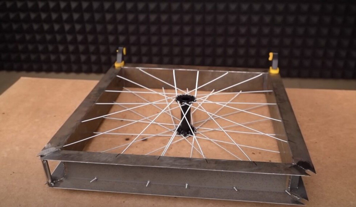

The Q zaczął od cięcia i szlifowania rur stalowych w celu wykonania kwadratowych ram. Następnie zespawał elementy razem i użył wiertła stopniowego, aby wykonać otwory na koła zębate. W dalszej kolejności przyspawał szprychy do środkowej piasty swojego kwadratowego… koła.

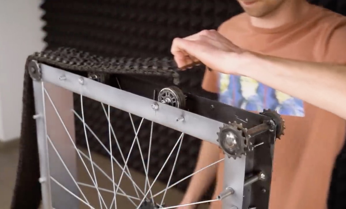

Kolejnym krokiem było połączenie ze sobą dwóch łańcuchów. Zapewne wielu z Was domyśliło się, że pomysłowy konstruktor sięgnie po napęd gąsienicowy – tak właśnie się stało. Napęd ten biegnie po zewnętrznej stronie kwadratowej ramy i wykorzystuje odpowiednio dociętą i odkształconą oponę rowerową, przykręconą do elementów napędu.

W tradycyjnym rowerze moc przesyłana jest z korby do środka tylnego koła za pośrednictwem łańcucha. Ponieważ środek kół w rowerze youtubera się nie obraca, moc przesyłana jest z korby przez kolejne dwa koła zębate, spośród których jedno wprawia napęd gąsienicowy w ruch.
Rower jedzie, ale trudno spodziewać się, aby był on w stanie pokonywać teren inny od niewymagającego, płaskiego asfaltu. To projekt, który powstał, bo mógł. Działa? Działa. Podziwiajcie.
