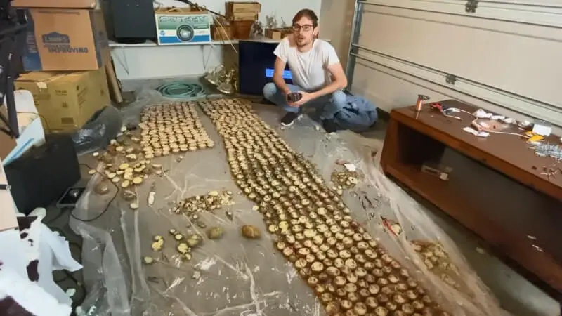

Autor z kanału Equalo postanowił wybrać do tego celu Raspberry Pi Zero, które jest najmniej wymagającym i najprostszym przedstawicielem z rodziny SBC spod szyldu maliny. Głównym celem miało być uruchomienie Dooma na sprzęcie zasilanym ziemniakami. Pierwszy dzień został w całości pochłonięty na gotowanie ziemniaków – mają około 10 razy mocniejsze natężenie prądu niż przy surowych. Drugiego trzeba było wszystko pokroić i zmontować, aby dostarczyć 100-120 mA przy 5 V do Raspberry Pi Zero.
Za mało prądu dla Raspberry Pi Zero
Kawałek ziemniaka, ocynkowany gwóźdź, miedziana moneta, połączenie do kolejnego segmentu… Jeśli pomnożycie to według testów Equalo przez 770, to powinno udać się włączyć malinę zero. Pomiary na niewielkiej grupie ziemniaków i wyliczenia okazały się podpowiadać taką liczbę, aby dobić do 100 mA i 4,5 V, co jest już bliskie parametrom pracy Raspberry Pi Zero. Drugi dzień nie skończył się powodzeniem i zostało jeszcze sporo kartofli do połączenia w ziemniaczane megaogniwo. Przy pierwszych dniach pomocny okazał się przyjaciel pomysłodawcy i żona. To zdecydowanie za dużo ziemniaków dla jednej osoby przy każdorazowo ograniczonym czasie po powrocie z pracy.

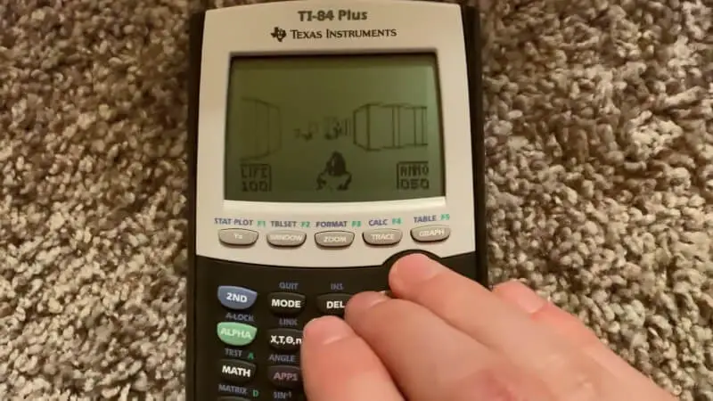

Mimo narastającego poczucia zrezygnowania, projekt nie został przerwany, ale zmieniły się nieco podstawowe założenia. Co można podłączyć do ziemniaków, aby energii wystarczało? Jakie urządzenie uruchamiające Dooma potrzebuje jeszcze mniej prądu niż Raspberry Pi Zero? Wybór padł na zaawansowany kalkulator graficzny z wizualną adaptacją wykresów w postaci Texas Instruments TI-84 Plus Graphics Calculator. Sprzęt nie został do tego zaprojektowany, ale jeśli się uprzeć, to można na nim zainstalować specjalną uproszczoną wersję klasycznego Dooma.
Doom na TI-84 i ziemniakachPod koniec było ciężko i wcale nie chodzi o kwestie niedoborów energii elektrycznej / foto. Equalo @ YouTube

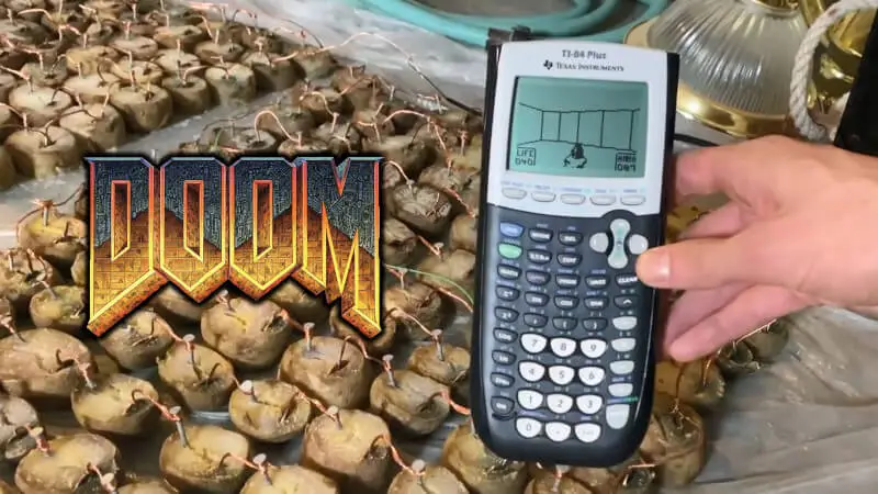

Zadanie nie było już tak wymagające, bo TI-84 pracuje na 15-30 mA i 5 V. Ale na testy trzeba było poczekać aż do szóstego dnia kartoflano-doomowego eksperymentu. 4,5 V, to nie 5 V, ale wyjęcie jednej baterii i zaślepienie miejsca kablem nie spowodowało problemów z działaniem kalkulatora. W takim razie po zainstalowaniu Dooma i chwili pracy na tradycyjnych ogniwach nadszedł czas na wielki finał.

Jakie przemyślenia miał autor po całym eksperymencie? Teraz nie lubi ziemniaków, ale też wie, że najlepsze wyniki w zasilaniu dają kartofle ugotowane przed trzema dniami – wtedy zanotował najwyższy pik natężenia prądu. Finalnie w następstwie sporej pracy, po zmianach w koncepcji i przy powstrzymywaniu wymiotów, twórca kanału Equalo pograł dłuższą chwilę w Dooma na specjalistycznym kalkulatorze TI-84 zasilanym ziemniakami wyłożonymi na sporej części garażu.
