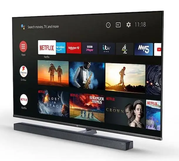

Mini LED dla większości czytelników jest tzw. „świeżynką” technologiczną. Należy jednak wrócić pamięcią kilka miesięcy wstecz – do momentu debiutu TCL X10. Ten egzemplarz bowiem był pierwszym odbiornikiem Mini LED dostępnym na polskich półkach sklepowych. Mogliście już o nim czytać na łamach naszego portalu. Model X10 jest dostępny tylko w przekątnej 65”, a jego cena obecnie wynosi 9 000 zł. W urządzeniu producent zainstalował około 15 000 diod LED oraz 768 stref wygaszania. Ponadto został on wyposażony w technologię Quantum Dot oraz w soundbar Onkyo, działający w systemie 2.2 o mocy 50 W.

TCL X10

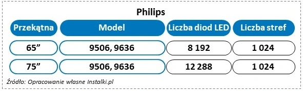

W przypadku topowego 65” FALD z 2018 r. Sony XF90 mamy 180 diod LED, a w tegorocznym egzemplarzu TCL QLED 65” C728 (Direct LED) jest ich 96. Dla porównania Mini LED Philips 65” 9506 został wyposażony w 8 192 diod LED.

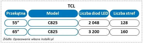

Analogicznie wygląda kwestia z liczbą stref lokalnego wygaszania. W Mini LED jest ich zdecydowanie więcej niż w telewizorach z systemem FALD, z jednym małym wyjątkiem. W TCL 65” C825 (Mini LED) mamy 160 stref, a dla porównania Samsung 65” Q90R z 2019 r. (FALD) dysponował około 480 strefami.

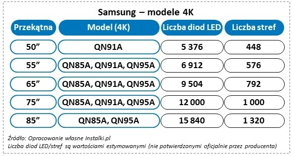

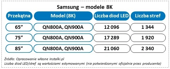

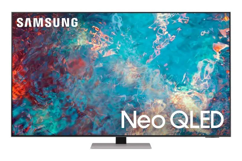

Niekwestionowanym liderem pod względem liczby produktów jest Samsung – 5 serii TV zarówno w 8K, jak i 4K w różnych rozmiarach przekątnych. Wszystkie Neo QLED zostały wyposażone w technologię Quantum Dot, większość w matrycę typu VA, lecz np. seria QN85A będzie posiadała IPS/ADS, co nie do końca zostało entuzjastycznie przyjęte przez branżę. W QN900A, QN800A, QN95A, QN91A zostały zastosowane specjalne powłoki: antyrefleksyjna oraz ultra szeroki kąt.
Wszystko, co powinieneś wiedzieć o telewizorach Mini LED
Ponadto użytkownik otrzyma możliwość tzw. optymalizacji dźwięku do pomieszczenia. Ciekawostką w Neo QLED jest pilot o nazwie SolarCell wyposażony we wbudowany akumulator, który jest zasilany energią świetlną pochodzącą ze światła naturalnego lub sztucznego. Istnieje również możliwość naładowania baterii (USB typu C) za pośrednictwem ładowarki od smartfona. Przykładowe ceny: 65” QN900A – 19 999 zł, 65” QN800A – 12 999 zł, 65” QN95A – 10 999 zł, 65” QN91A – 8 700 zł, 65” QN85A – 7 299 zł, 55” QN91A – 6 299 zł, 55” QN85A – 5 299 zł.
Mając na uwadze, że telewizory Samsunga od 15 lat są najchętniej kupowane zarówno na świecie, jak i w Polsce, zapytałem Grzegorza Stanisza – Szefa Sprzedaży i Marketingu Działu RTV Samsung Electronics Polska – o plany sprzedażowe dotyczące Mini LED na 2021 r.
Odpowiedź: „Nasz plan minimum to przekroczenie 50 tys. sprzedanych Neo QLEDów w tym roku w Polsce. Pierwsze tygodnie sprzedaży są bardzo zachęcające i potwierdzają preferencje Polaków do wyboru telewizorów większych, z lepszą jakością obrazu i z możliwością wygodnego powieszenia na ścianie. Zatem zapewne jedynym elementem, który może nam utrudnić ten cel, to pogarszająca się globalnie dostępność podzespołów do produkcji elektroniki – procesorów, paneli czy pamięci. To bardzo martwiący trend, który może znacząco wpłynąć na dostępność elektroniki już od końca drugiego kwartału tego roku. W takiej sytuacji, tak w przypadku Neo QLED jak też w kontekście innych segmentów naszej oferty telewizorów, będziemy rozważać wprowadzenie podwyżki cen produktów oferowanych w Polsce.”

TP Vision właściciel marki Philips TV ma wprowadzić na polski rynek dwie serie: 9636 i 9506 w 65” i 75” (brak egzemplarza w 55”). W pierwszym modelu znajdziemy soundbar sygnowany marką Bowers & Wilkins, działający w systemie 3.1.2 o łącznej mocy 70W. Do wyróżniających się elementów tych dwóch urządzeń można zaliczyć: obsługę Dolby Vision i HDR10+, Ambilight, 4GB RAM (system Android 10), opcję Perfect Natural Reality, matrycę typu VA. Ceny na chwilę obecną nie są znane, gdyż produkty planowo mają zadebiutować w 3Q 2021 r.

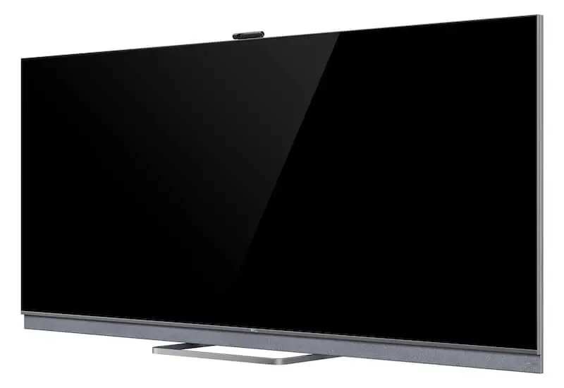

W ofercie TCL znajdziemy tylko jeden model w dwóch przekątnych. QLED C825, porównując z konkurencyjnymi egzemplarzami, jest najsłabiej wyposażony w zakresie ilości diod LED oraz stref wygaszania. Do najmocniejszych atutów tego produktu można zaliczyć: obsługę formatu Dolby Vision oraz HDR10+, dołączaną szerokokątną kamerę (z opcjonalną instalacją), technologię Quantum Dot, matrycę typu VA, system audio Onkyo 2.1 (wbudowana listwa dźwiękowa) o łącznej mocy 50 W, w tym głośnik niskotonowy (moc różna w zależności od przekątnej: 20 W w 55” lub 30 W w 65”). Cena to 5 999 zł za 55” oraz 7 999 zł za 65.
Biorąc pod uwagę, że dla TCL jest to już drugi rok, w którym oferują Mini LED, zapytałem Magdę Chodkiewicz – Marketing Manager TCL Polska – o to, ile tego typu telewizorów firma zamierza sprzedać w 2021 r.
Odpowiedź: „Zamierzamy podwoić sprzedaż modeli Mini LED z roku poprzedniego, także dosyć ambitnie”.
Niestety Magda Chodkiewicz nie chciała podać konkretnych liczb sprzedaży X10 z 2020 r.
