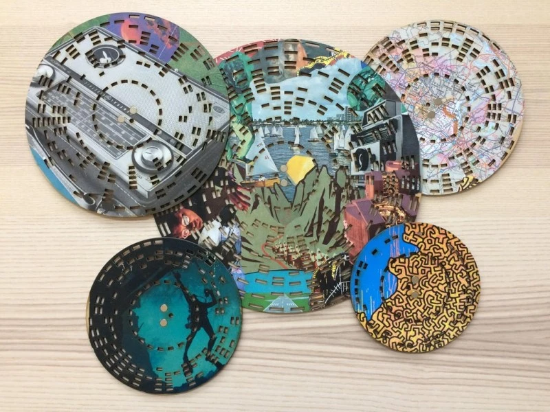

Jakie znacie rodzaje fizycznych nośników utworów muzycznych? Wiele osób wymieni zapewne płyty CD, nieco mniej winyle, a niektórzy czytelnicy będą pamiętali jeszcze o kasetach magnetofonowych. Tymczasem, muzykę da się przechowywać także binarnie, na drewnianych krążkach. W sieci ukazał się bardzo ciekawy wpis na temat odtwarzacza drewnianych płyt wykorzystującego Arduino.

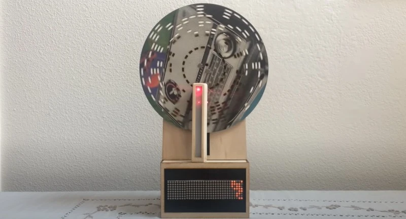

W serwisie Instructables zagościł niezwykle ciekawy projekt, który chciałbym Wam przestawić. Internauta o pseudonimie jbumstread zaprezentował tam światu swój projekt urządzenia, będącego w stanie za sprawą wiązki lasera odczytywać bity danych, reprezentowane na krążkach poprzez różnej długości otwory. W swoim dziele autor wykorzystał Arduino Nano, prosty wyświetlacz LED, dwa niewielkie silniczki, diody IR, fotodiody oraz rzeczony moduł lasera. Odtwarzacz zasilany stałym napięciem zamknięty został w obudowie ze sklejki. Jak się prezentuje? W moim mniemaniu znakomicie.

Informacje binarne są odczytywane z dysku, przechowywane na Arduino i dekodowane w celu wyświetlenia wiadomości tekstowej na matrycy LED z przodu urządzenia. Podczas odczytywania danych, matryca LED jest zapełniana, aby wizualizować informacje binarne. Kiedy odczytywany jest wysoki bit, odtwarzana jest również nuta MIDI. Wytworzona muzyka może brzmieć dość przypadkowo, ale w istocie symbolizuje serię jedynek i zer, które w rzeczywistości zawierają znaczące informacje.
Drewniany odtwarzacz dysków może pomieścić tylko około 700 bitów (<0,1 kB) danych ze względu na wielkość otworów w płycie – dlatego też treści, które można w ten sposób przechowywać, są krótkie. Dla porównania, płyta CD może pomieścić około 700 MB informacji, czyli około 10 milionów razy więcej niż drewniane dyski, które stworzył utalentowany konstruktor. Cały projekt pomaga wyobrazić sobie niesamowitą skalę przechowywania informacji na płytach CD (już przestarzałych) oraz sposób, w jaki informacje cyfrowe są odczytywane i dekodowane w coś zrozumiałego dla ludzi.
