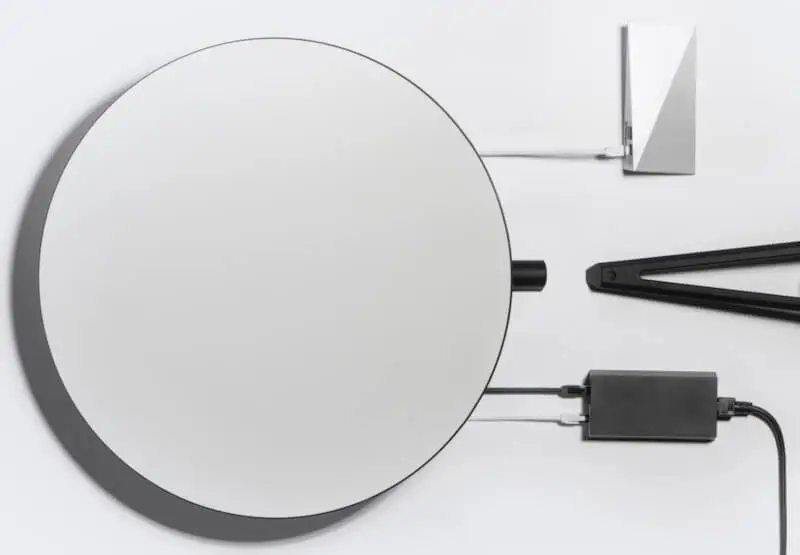

Starlink upały USAOficjalny konsumencki zestaw do podłączenia satelitarnej sieci Starlink w wersji beta / Foto: Starlink
Problem u Martina jest tym poważniejszy z racji umiejscowienia anteny na gołym kawałku przestrzeni przy domu, bez żadnego cienia. Dzięki temu pole widzenia nieba jak świetne, ale bohater naszej historii myśli już o zbudowaniu jakiegoś typu osłony przeciwsłonecznej, aby dać nieco cienia zestawowi Starlink. Będzie chciał spróbować różnych wariantów, aby być pewnym, że osłony nie wpłyną na pogorszenie się parametrów łącza czy wręcz brak możliwości nawiązania jakiegokolwiek połączenia z satelitami. Twierdzi, że czasza może nagrzewać się także od gruntu i już czeka na wydanie pozwolenia pod budowę niewielkiej wieży HAM, na której planuje umieścić antenę, co również miałoby w pewnym stopniu pomóc w jego sytuacji.
