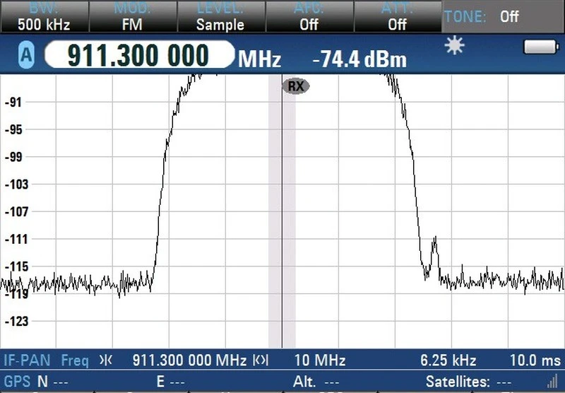

Na jednych z zabrzańskich ogródków działkowych ich użytkownicy skarżyli się na spadki jakości połączeń. Problem występował u jednego tylko operatora, zatem winny musiał być przecież telekom, prawda? Prawda? Operator zgłosił sprawę do UKE, wskazując problematyczną stację bazową. Po analizie techników winna okazała się… bezprzewodowa kamera bezpieczeństwa na elewacji jednego z budynków. Łączenie się przez nią z Wi-Fi wystarczyło do tego, aby zakłócić sieć na paśmie 900 MHz. Dopiero gdy właściciel został nakłoniony do jej dezaktywowania, zasięg wrócił do normy.

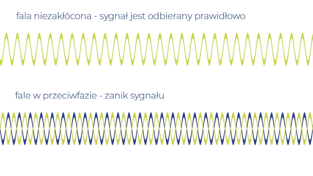

Urządzenia zasilane prądem elektrycznym wytwarzają promieniowanie elektromagnetyczne. W razie braku ekranowania, gdy jego częstotliwość jest zbieżna z pasmem radiokomunikacyjnym, występuje interferencja, czyli nakładanie się fal. Efektem jest zanik sygnału lub zakłócenia.
słaby zasięg w telefonie Interferencja fal
Interferencja fal. | Źródło: UKE
