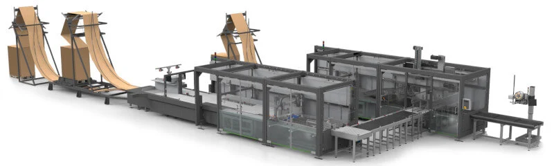

Schemat całej linii CVP Everest / Foto: Quadient
X-kom jako pierwszy w Polsce może pochwalić się linią do automatycznego pakowania zamówień w kartonowe pudła dokładnie na wymiar i etykietowania. To zasługa maszyny CVP Everest holenderskiego Quadient. Zamiast korzystać z kilku wymiarów kartonów, CVP Everest sam je docina i skleja według gabarytów produktu.
Automat jest tak dokładny, że nie potrzeba obecności dodatkowego wypełniacza, karton w zasadzie przylega do oryginalnego opakowania producenta.

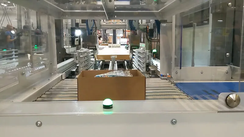

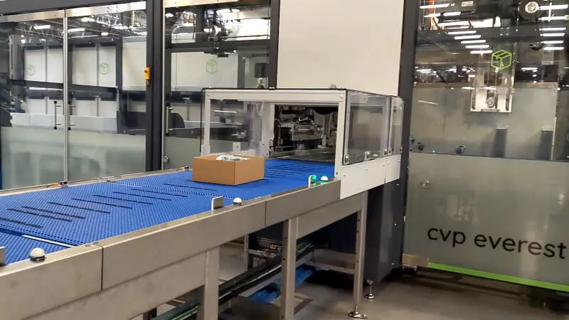

Pierwszą fazą jest położenie produktu na samym początku taśmy. Już blisko rozpoczęcia drogi nasz sprzęt w oryginalnym opakowaniu producenta jest skanowany z każdej strony w 3D. Dalej Everest kieruje go na sekcję pakowania boków i dolnej części paczki. Maszyna wybiera do tego jedną ze wstęg z podajnika tektury falistej (mają różne szerokości) i docięty fragment wsuwa od dołu pod towar, chwilę później zaginając boki. Linia prowadzi częściowo zapakowaną przesyłkę na kolejne stanowisko Everesta, gdzie docinane i zakładane są kartonowe wieczka.
W międzyczasie paczki są ważone, aby uniknąć najróżniejszego typu problemów jak błąd ludzki czy automatyki. Te nie powinny występować, ale lepiej mieć zabezpieczenie na różne awaryjne sytuacje. Przed końcowym podajnikiem, z którego kartony zdejmuje już ręcznie pracownik przygotowując je do przekazania firmie transportowej, każda paczka jest automatycznie etykietowana zgodnie z wytycznymi danego operatora usług kuriersko-pocztowych.

W oddali „goły” Oculus, bliżej właśnie zaginany karton, a z przodu przesyłka po pierwszym etapie pakowania / Foto: własne

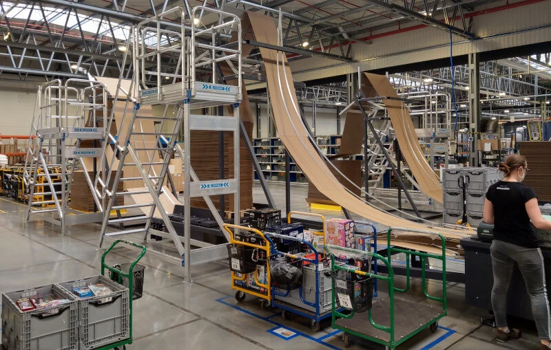

Nowe skompletowane zamówienia wciaż trafiają na taśmę, a wstęgi podajników z tekturą ciągną się pod sam sufit / Foto: własne
Mniejsze dopasowane pudełka (w niektórych przypadkach nawet o 50 proc.) oznaczają mniejszy popyt na karton produkowany z drewna, a także możliwość przewiezienia większej liczby paczek tymi samymi pojazdami. Szacunkowo dziennie co najmniej jedna ciężarówka mniej będzie obsługiwać x-kom. Co za tym idzie, ślad węglowy (także ze spalin aut dostawczych) jest zredukowany. Poza tym ścinki ze wstęg nie są wyrzucane, a oddawane do fabryki, po czym można je przerobić na kolejną partię materiałów zasilających podajniki Everesta.

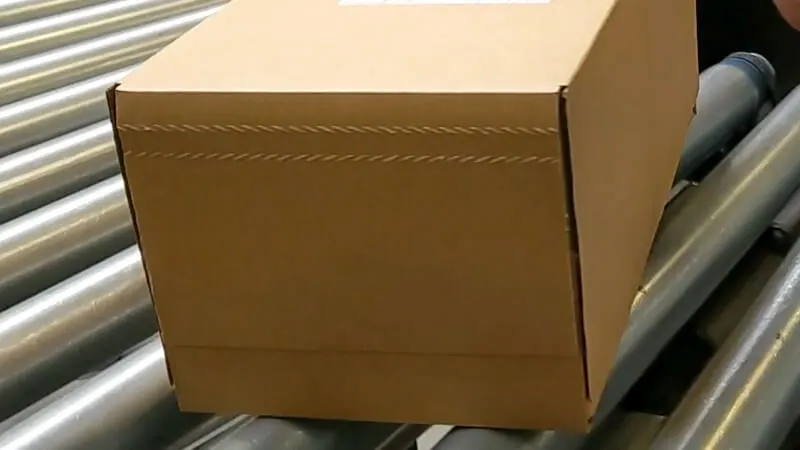

Pudełka dzięki specjalnym paskom z nacięciami są bardzo proste do otwarcia, nie trzeba niczego przecinać / Foto: własne
Rezygnacja z taśmy klejącej (zwykle przesyłki mają jej naprawdę sporo) i plastikowego wypełniacza (np. folii bąbelkowej) sprawia, że całość możemy po wypakowaniu towaru w domu wyrzucić do pojemnika recyklingu na papier i łatwiej dbać o środowisko. Poza tym nie trzeba rozcinać taśmy przy otwieraniu czy używać jakiegokolwiek narzędzia. Na boku wieczka znajduje się specjalny nacięty pasek, wystarczy go oderwać i tym samym odbezpieczyć przykrywkę.
