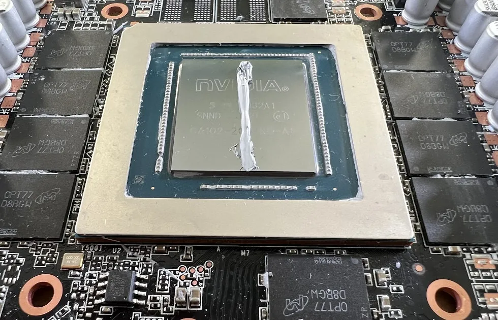

Pasta termoprzewodząca jest plastyczną substancją o wysokiej przewodności cieplnej, stosowaną w celu poprawy wymiany ciepła między dwoma powierzchniami, które nie idealnie do siebie przylegają. Wypełnia ona mikroskopijne nierówności na powierzchniach styku, obniżając temperatury poprzez zwiększenie efektywności przekazywania ciepła pomiędzy chłodzonym elementem a radiatorem. Czasami pastę zastępują termopady, najczęściej wykorzystywane w kartach graficznych. Problem kart graficznych, czy raczej: ich użytkowników, polega na daleko idących oszczędnościach po stronie producentów tych kart.
Przeprowadzane na przestrzeni lat testy wielokrotnie dowodziły, że stosowanie wysokiej jakości pasty termoprzewodzącej na procesorze potrafi mocno obniżyć temperatury działania podzespołów, nierzadko poprawiając ich wydajność dzięki eliminowaniu zjawiska throttlingu. Test przeprowadzony przez Igor’s Lab dowodzi, że niektórzy partnerzy NVIDIA stosują w kartach graficznych pasty termoprzewodzące tak tanie i nieskuteczne, że jest to wręcz bulwersujące.
Oszczędności na paście termoprzewodzącej to poważny problem kart graficznych
Igor Wallossek przetestował pastę termoprzewodzącą pochodzącą z nowej karty graficznej Manli GeForce RTX 4080 Gallardo. Wykorzystał do tego profesjonalny system TIMA5 oraz standard ASTM D5470-17, aby dokładnie zmierzyć przewodność cieplną i opór cieplny pasty w różnych warunkach. Badania przeprowadzono w temperaturze 60°C, zmieniając grubość nałożonej pasty oraz siłę docisku radiatora do procesora graficznego, aby symulować różne scenariusze montażu i użytkowania karty.
Wyniki testów wskazują, że przy bardzo cienkiej warstwie, pasta termoprzewodząca z karty Manli RTX 4080 Gallardo dorównuje przewodnością cieplną innym renomowanym produktom, takim jak Thermal Grizzly Kryonaut Extreme i Thermalright TF8. Jednakże, wraz ze wzrostem grubości nałożonej pasty, jej przewodność cieplna spada szybciej niż w przypadku Thermal Grizzly Kryonaut Extreme. Warto również zaznaczyć, że aby osiągnąć najlepsze rezultaty, Wallossek musiał zwiększyć nacisk radiatora na procesor graficzny.
Diabeł tkwił w szczegółach
Skład pasty Gallardo został przeanalizowany pod mikroskopem. Wallossek odkrył, że oleista konsystencja pasty nie utrzymuje się długo i szybko wysycha. W paście znajdowały się duże cząstki tlenku glinu (do 16 µm), które początkowo dobrze przewodzą ciepło. Z czasem powodują jednak powstawanie dużych szczelin w matrycy pasty, umożliwiając wyciekanie oleju i mniejszych cząstek, co prowadzi do rozpuszczania się i szybkiego wysychania pasty.
Oprócz ogromnych ilości głównie grubo zmielonego tlenku glinu (Al2O3) i dużej ilości oleju silikonowego (krzem, wodór, tlen), mamy również trochę drobniejszego tlenku cynku (ZnO) jako tani materiał wypełniający
– podsumował testujący.
