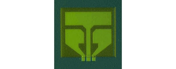

nowe DRAM lancaster prototyp tranzystora UK III-V
Prototyp tranzystora UK III-V. | Źródło: University of Lancaster
Na tę chwilę z prototypowej pamięci można usuwać i zapisywać dane przy napięciu rzędu 2,1 V. W wypadku pamięci NAND wartość ta wynosi 3 V. Tak niska wartość została osiągnięta poprzez „podwójne tunelowe złącze rezonansowe”, w którym zastosowano naprzemienne warstwy GaSb (antymonidu galu) i InAs (arsenu indu). Nie wiemy jakie napięcie potrzebne jest to operacji odczytu. Przewodzący projektowi Manus Hayne twierdzi jednak, że nowa pamięć nie będzie musiała odtwarzać danych za każdym razem, gdy odczytuje „1”, ani nie będzie musiała ciągle odświeżać ich w celu zapewnienia integralności. Nawet więc jeśli odczyty wymagają większej ilości mocy, taki kompromis jest tego wart.

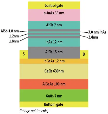

Lancaster-IIIV-memory-non-volatile
Schemat budowy rewolucyjnych pamięci z Lancaster. | Źródło: University of Lancaster
Podobnie jak pamięci flash, nowa komórka pamięci używa „pływającej bramki” do przechowywania „1” lub „0”. Tutaj natomiast pływająca bramka InAs jest izolowana przez dużą nieciągłość pasma przewodzenia z GaSb i AlSb. Mówiąc prościej, tranzystory używane w brytyjskiej pamięci III-V lepiej są w stanie lepiej definiować stany włączenia i wyłączenia. Zostały zaprojektowane tak, aby wykorzystać wzmiankowane materiały, aby mieć pewność, że przechowują te informacje przez wyjątkowo długi czas.
