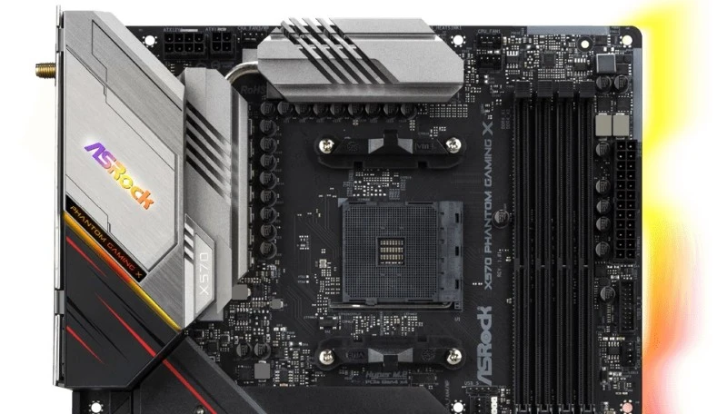

plyta glowna asrock
Płyta główna ASRock X570 z socketem AM4. | Źródło: ASRock
Problem polega na tym, że producenci płyt głównych mogą – i jak się ukazuje, robią to – manipulować za pomocą danych pracą dowolnego z układów. Dzięki temu procesor może pracować powyżej lub poniżej założonego TDP. W tym przypadku limit zazwyczaj jest podnoszony.

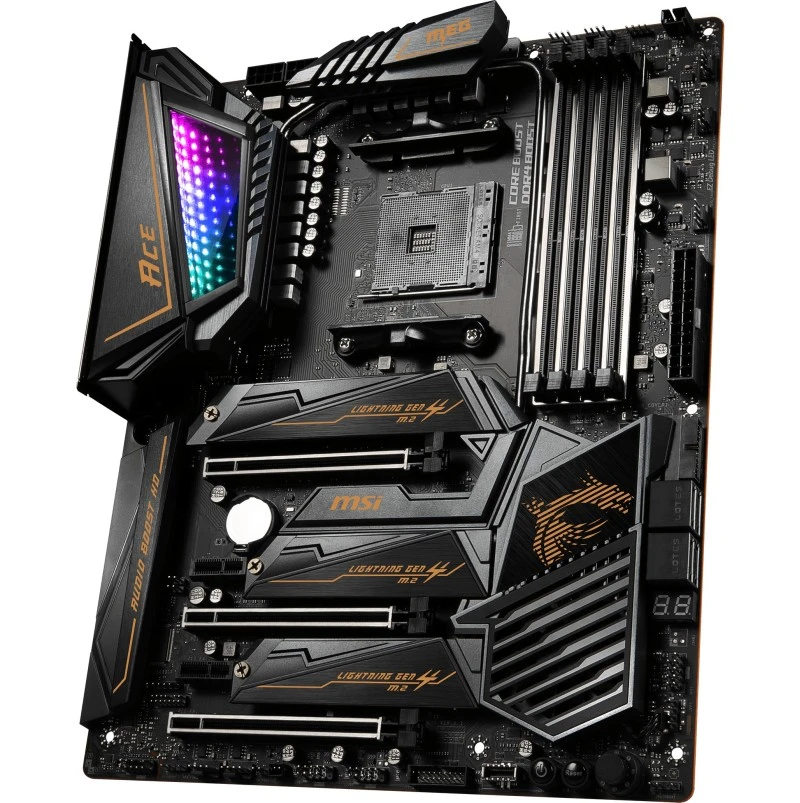

Doniesienia wskazują na to, że zysk z działania jest porównywalny z delikatnym overclockingiem. Nie każdy nabywca płyty głównej chce jednak ryzykować awarią cennych komponentów i nie każdy musi się godzić na takie działanie. Producenci płyt głównych powinni zareagować wkrótce na aferę i wprowadzić niezbędne aplikacje dla swoich urządzeń. Na tę chwilę na ręczną korektę nieprawidłowości zezwalają jedynie płyty główne od MSI.
MSI MEG X570 ACE 2
Płyta główna MSI X570 MEG ACE. | Źródło: MSI
