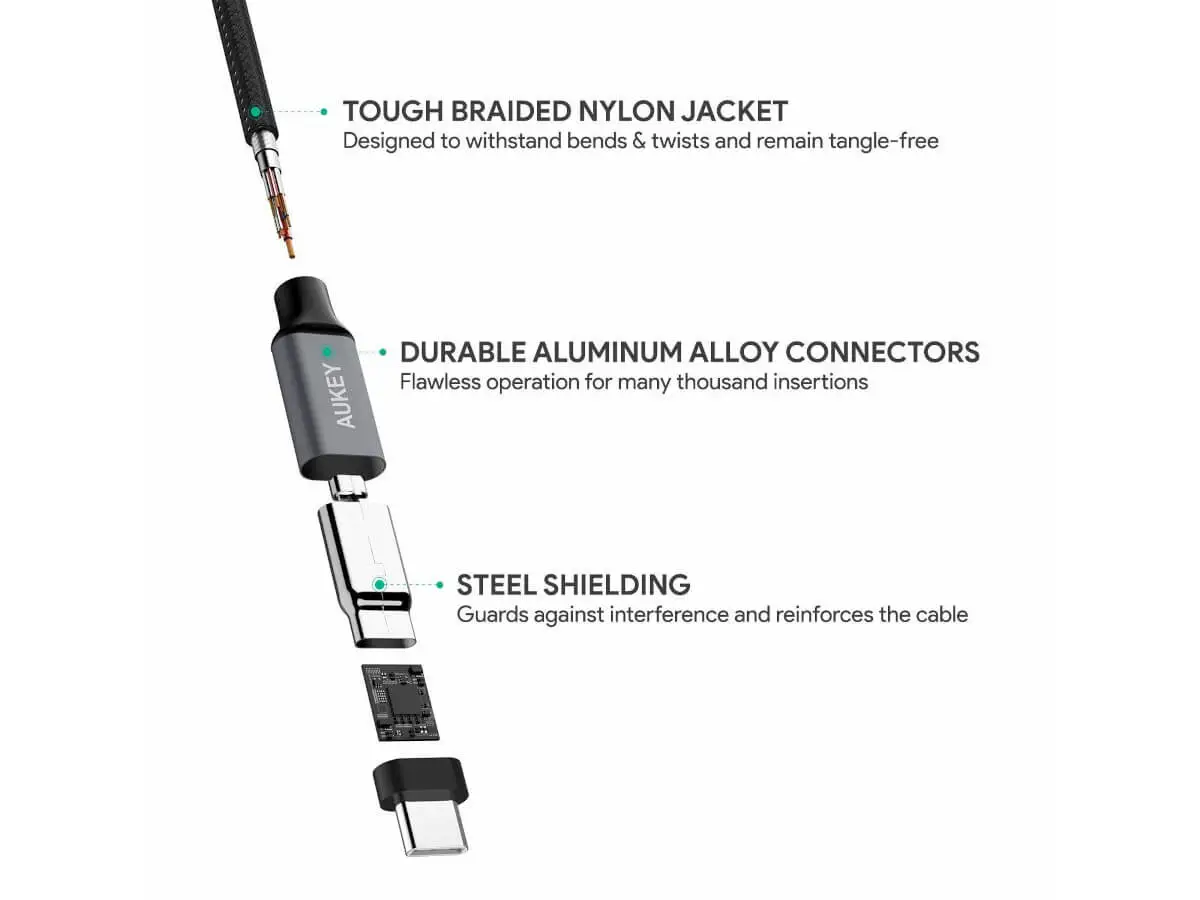

Jeśli nie śledzicie nieco mocniej technologicznych tematów, to możecie się zdziwić z powodu standardów przewodów USB. I nie chodzi mi o szybkość danych typu USB 2.0, USB 3.2 Gen 2 i tak dalej, ani też o rodzaj wtyczki jak USB-C czy microUSB. Istnieją dwa najpopularniejsze standardy (choć też dodatkowe) związane z mocą ładowania. Przede wszystkim dzielimy przewody na zwykłe do 60W, które nie muszą mieć zamontowanego E-markera (specjalny chip informujący urządzenia o parametrach kabla) i szybsze do 100W z obowiązkowym E-makrerem.
Kupujecie przewody USB do szybkiego ładowania? Dobrze przestudiujcie parametry
Przewody USB mogą mieć we wtyczce wbudowane chipy, ale ich podstawowe wersje nie muszą / Foto: Aukey
Pierwsze z nich pracują maksymalnie z parametrami do 3A 20V, a wydajniejsze mają do 5A 20V. Po prostym pomnożeniu natężenia i napięcia wychodzi właśnie 60W i 100W. Istnieją też specjalne kable USB EPR (Extended Power Range) nawet do 240 W (do 5A i 48V), ale zazwyczaj będzie w pełni wystarczył wam wariant 100W (no chyba, że macie np. realme GT Neo 3 z ładowaniem 150W). W teorii kable powinny być też wstecznie kompatybilne.

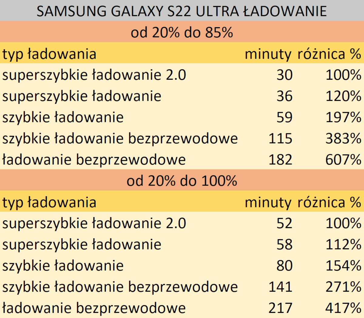

Zgodna ładowarka i zbyt słaby przewód, jaką to robi różnicę dla Samsunga Galaxy S22 Ultra?
Dla lepszego zobrazowania możecie poniżej sprawdzić zestawienie szybkości ładowania dla Samsunga Galaxy S22 Ultra z różnymi ładowarkami i przewodami. Smartfon obsługuje maksymalnie tak zwane superszybkie ładowanie 2.0 z 45W (na przewodach 100W) i szybkie ładowanie bezprzewodowe 15W. Dodatkowo podałem wyniki dla superszybkiego ładowania (25W kiedy wepniemy przewód 60W) i szybkiego ładowania (18W – wolniejsza ładowarka zgodna z Qucik Charge 3.0), a nawet zwykłego bezprzewodowego. Za 100 proc. w każdym przypadku uznałem czas dostarczania energii dla maksymalnej mocy.
Zestawienie różnic ładowania Samsunga S22 Ultra zależnie od przewodów i ładowarek / Foto: własne
Możecie się nieco zdziwić, czemu wyniki opracowane są dla wartości od 20 proc. do 85 proc. i od 20 proc. do 100 proc., a nie od 1 proc. lub wręcz 0 proc. Przyjąłem zalecane użytkowanie smartfonów pod kątem ładownia. Wykorzystywane w nich akumulatory nie lubią ani bardzo niskich stanów ani przeładowania. W teorii najlepiej nie schodzić właśnie poniżej 20 proc. i nie przekraczać 80-85 proc. Sam tak staram się robić. Niektóre modele smartfonów (w tym Samsungi Galaxy S) mają nawet specjalne tryby ochrony baterii, w którym dalsze ładowanie jest odcinane po osiągnięciu wspominanych wartości.
