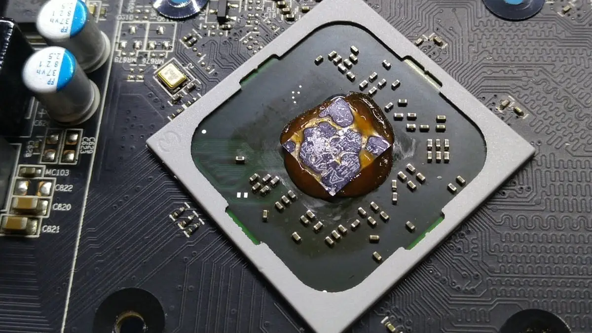

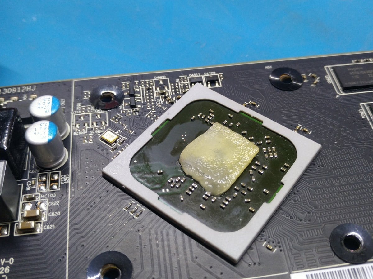

Wspomniany członek społeczności ComputerBase, czyli człowiek o pseudonimie AssassinWarlord, właściwie chciał przetestować tylko termopady i pasty termoprzewodzące od różnych producentów, które akurat posiadał. Dla zabawy sprawdził też jednak, jak zamiast pasty termoprzewodzącej sprawdzą się ketchup, pasta do zębów, krem przeciw odparzeniom, plaster ziemniaka i plaster sera.
ziemniak
Ziemniak zamiast pasty termoprzewodzącej. | Źródło: ComputerBase
AssassinWarlord przeprowadził swoje testy na platformie testowej wyposażonej w starą kartę graficzną Radeon R7 240 o taktowaniu na poziomie 780 MHz w trybie boost. Normalnie karta ta jest chłodzona pasywnie, ale dla przyspieszenia eksperymentów AssassinWarlord dodatkowo chłodził ją wentylatorem. Co istotne, przy przekroczeniu bezpiecznego pułapu temperatury Radeon R7 240 się automatycznie wyłącza.

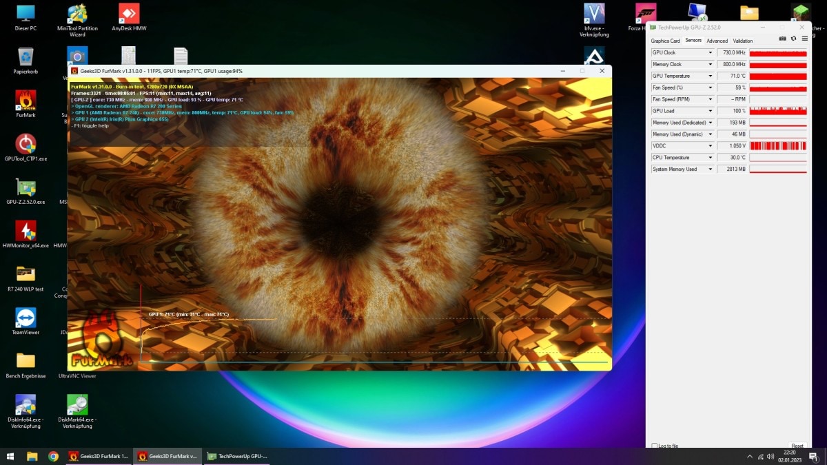

No wiec, jak przy chłodzeniu układu graficznego sprawdziły się wspomniane nietypowe zastępstwa dla pasty termoprzewodzącej i termopadów. Ketchup wypadł najlepiej. Po pięciu minutach tortur w benchmarku FurMark temperatura karty osiągnęła 71 stopni Celsjusza. Przy zastosowaniu pasty do zębów temperatura wzrosła już jednak do 90 stopni Celsjusza. Podobnie było w przypadku kremu na odparzenia. Jeśli zaś chodzi o plaster ziemniaka i plaster sera, w ich przypadku układ osiągnął temperaturę aż 105 stopni Celsjusza. Doszło więc do throttlingu.
furmark
Wynik testu ketchupu w roli pasty termoprzewodzącej w programie FurMark. | Źródło: ComputerBase
