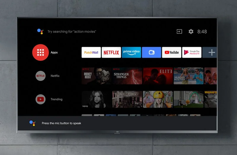

Xiaomi Mi LED TV 4S 55″ [sprawdź, gdzie kupić]
Chińska firma Xiaomi – znana z produkcji smartfonów – w tym roku zadebiutowała na polskim rynku w segmencie TV modelem Mi TV 4S. Kika miesięcy temu 55” telewizor trafił do naszej redakcji na test i muszę przyznać, że wypadł w nim bardzo przyzwoicie. Obecnie 55” to koszt rzędu 1799 zł, a 43” – 1399 zł.
Na pokładzie odbiorników znajdziemy system Android TV 9.0. Zastosowanie przez producenta w urządzeniach podświetlenia typu Direct LED jest dużym plusem, gdyż to rozwiązanie jest mniej podatne na tzw. Clouding (w trakcie emisji ciemnych scen na ekranie pojawią się szare plamy spowodowane nierównomiernym podświetleniem matrycy) w porównaniu do Edge LED (krawędziowe podświetlenie).

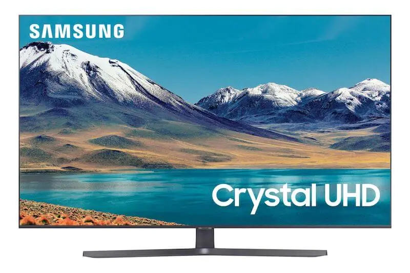

Samsung UE55TU8502U [sprawdź, gdzie kupić]
W ofercie Samsunga do kwoty 2500 zł wato zwrócić uwagę na modele z serii Crystal LED z 2020 r. TU8502 występuje w cenie przybliżonej: 50” – 2000 zł, 55” – 2300 zł. W urządzeniach wykorzystano matrycę typu VA. Odbiorniki działają w oparciu o system Tizen, uznawany za jeden z najlepszych na rynku, oraz dysponują kompatybilnością z AirPlay2. Otrzymały one również funkcję Tryb Ambient zarezerwowany w latach ubiegłych dla serii QLED.
Według producenta zastosowanie technologii podświetlania Dual LED ma zapewnić wyraźniejszy kontrast i głębsze kolory, dopasowując temperaturę koloru podświetlenia do oglądanej treści. Telewizory oferują kilka dedykowanych rozwiązań dla graczy: opcję Game Motion Plus, tryb Gry oraz niski input lag.

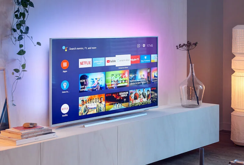

PHILIPS LED 43PUS8535 [sprawdź, gdzie kupić]
Większość modeli Philips z 2020 r. w cenie poniżej 2500 zł została wyposażona w autorski system – Saphi. Na chwilę obecną nie miałem okazji sprawdzić jak działa to oprogramowanie, więc z przyczyn oczywistych nie podejmuję się ich rekomendacji. Natomiast z tegorocznej oferty jest jeden egzemplarz poniżej kwoty 2500 zł, który dysponuje systemem operacyjnym Android TV.
Mowa tu o 43” PUS8535 z serii Performance. Odbiornik oferuje 3-stronny system Ambilight, procesor P5 czwartej generacji, jedno złącze USB 3.0, podświetlenie Direct LED oraz matrycę typu IPS. Telewizor jest następcą udanej serii PUS7334/12, którą testowaliśmy w zeszłym roku w wersji 50”. W chwili obecnej model ten jest nadal dostępny w sieciach handlowych w kwocie około 2400 zł. W przypadku tego urządzenia zastosowano matrycę VA i podświetlenie Direct LED, odtwarza on formaty HDR10+, Dolby Vision.

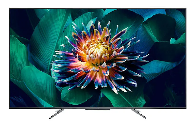

QLED TV TCL 50C715 [sprawdź, gdzie kupić]
W ofercie TCL znajduje się model QLED C715 z 2020 r. – 55” w cenie około 2500 zł oraz 50” – 2 100 zł. Dysponują one podświetleniem Direct LED oraz matrycą typu VA, która w porównaniu do IPS lepiej radzi sobie z odwzorowaniem czerni. Systemem operacyjnym, znajdującym się w TV, jest Android 9.0. Odbiornik został wykończony estetyczną metalową ramką, natomiast podstawę można ustawić według własnych preferencji – wąsko lub szeroko. Obecnie w redakcji testujemy wyższy model TCL QLED 65” – C815, wyposażony w system audio Onkyo i matrycę 100 Hz.

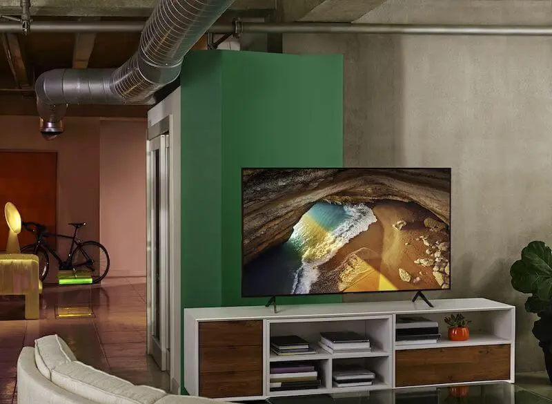

Jeśli zechcecie zakupić QLED’a marki Samsung, będziecie zmuszeni sięgnąć po egzemplarz z 2019 r – 49Q67RAT lub 43Q60RAT, gdyż tylko one występują obecnie w cenie poniżej 2 500 zł. Bez wątpienia najmocniejszą stroną TV jest system Tizen oraz procesor Qunatum 4K. W telewizorach zastosowano podświetlenie Edge LED, 49Q67RAT został wyposażony w matrycę typu VA.
Warto zwrócić uwagę na funkcję Tryb Gry, która poprawia płynność i ostrość obrazu. niski. W odbiornikach został zainstalowany Tryb Ambient – funkcja dekoracyjno-informacyjna. Za pomocą tej opcji możemy na ekranie TV wyświetlić np.: tło analogiczne do koloru ściany, na której znajduje się urządzenie, pokaz zdjęć, bieżące informacje, pogodę, zegar, dekory.
