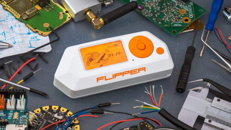

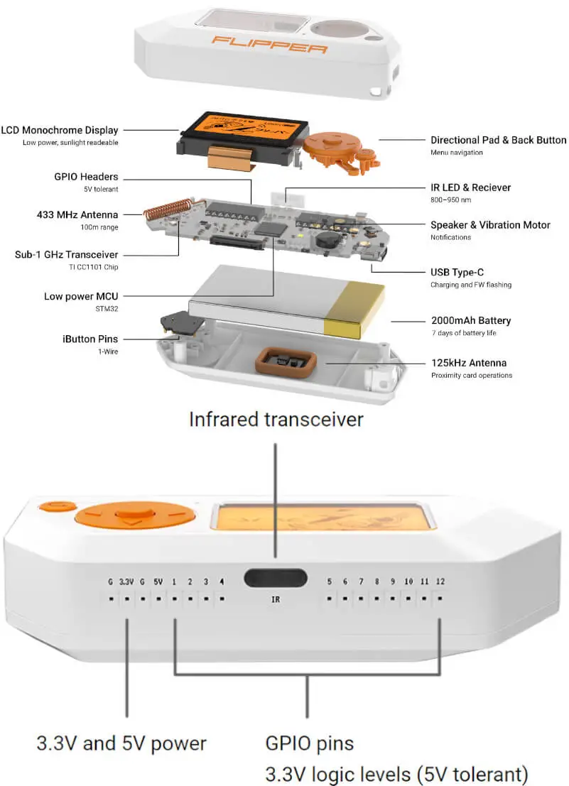

Okazuje się, że tak. Flipper Zero wygląda jak tamagotchi, ale w tym niepozornym sprzęcie kryje się ogrom funkcji. Sprzęt może przechwytywać i zapamiętywać (jest też opcja własnego zaprogramowania lub wybrania z internetowej bazy) najróżniejsze typy sygnałów, a później samemu przekazywać je innym urządzeniom. Dzięki temu zadziała jako pilot radiowy w przedziale 300-928 MHz (np. automatyka domowa najczęściej z 433 MHz), karta RFID 125 KHz zgodna z EM-4100 i HID Prox (czytniki dotykowe) czy odbiornik i nadajnik podczerwieni (m.in. sprzęt RTV).
Flipper ZeroMnogość złącz i bezprzewodowych interfejsów / foto. Flipper Devices Inc.
Innymi możliwościami są np. rola klucza U2F lub FIDO2 do bezpiecznego uwierzytelniania wielu usług komputerowych, emulowanie urządzeń USB jak klawiatura czy adapter Ethernet, zestaw 12 wbudowanych pinów GPIO z możliwością uruchamiania własnego kodu czy używania jako programator, a dzięki udanej szybkiej zbiórce na portalu croudfundingowym (co było warunkiem implementacji) NFC oraz Bluetooth.

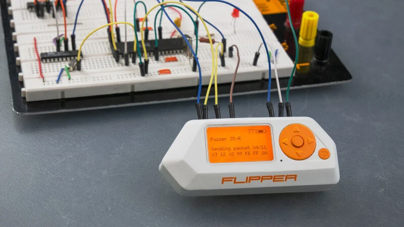

Oprogramowanie jest otwartoźródłowe, można rozszerzyć możliwości Flipper Zero i dodać własne wtyczki. Zespół Flippera dostarcza też gotowe do użycia pakiety dla Arduino i PlatformIO IDE. Piny mogą być też użyte do podpięcia najróżniejszych modułów, których funkcjonalność ogranicza tylko wyobraźnia i umiejętności ich pomysłodawców.
Flipper ZeroPiny GPIO także są w pełni funkcjonalne / foto. Flipper Devices Inc.
