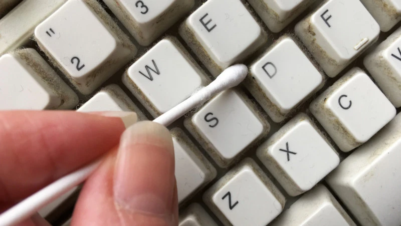

Na wstępie powinniśmy się upewnić, czy urządzenie, które zamierzamy wyczyścić nie jest pod napięciem, czy to sieciowym, czy też bateryjnym. Należy zatem w pierwszej kolejności odłączyć zasilanie od komputera, odłączyć urządzenie peryferyjne (mysz, klawiatura, pad) i wyjąć baterię, jeśli ją posiada. Przechodząc do czyszczenia warto użyć sprężonego powietrza, aby pozbyć się okruszków, które dostały się do urządzenia. To szczególnie przydatny zabieg, kiedy mamy do czynienia z klawiaturą. Pomocne mogą okazać się także wykałaczki, patyczki do uszu oraz pędzelek.
{reklama-artykul}Po wykonaniu powyższych kroków należy skorzystać z odpowiedniego środka chemicznego. Do zwykłego czyszczenia sprzętu wystarczy jeden z wielu dostępnych na rynku preparatów do elektroniki. Jednak, gdy chcemy dodatkowo odkazić urządzenie, to należy użyć 70% roztworu izopropanolu. Wówczas powinniśmy nasączyć nim ściereczkę lub patyczek, a następnie przetrzeć obudowę, klawisze oraz ewentualnie dodatkowe przestrzenie, np. pomiędzy klawiszami.

Podczas dezynfekcji sprzętu komputerowego należy unikać kilku podstawowych błędów. Przykładowo, osobom, które nie są pewne swoich umiejętności – nie zalecamy demontowania klawiszy w celu dokładniejszego wyczyszczenia klawiatury, aby ich po prostu nie uszkodzić. Dodatkowo, wyzwaniem, któremu możemy nie podołać, może być ich ponowne zamontowanie.
Warto pamiętać o zachowaniu szczególnej ostrożności podczas korzystania ze środków chemicznych. Mimo, że niektóre urządzenia są bardzo odporne zarówno na wodę, jak i uszkodzenia mechaniczne, to nie należy zanurzać ich w preparacie, ani obficie ich spryskiwać.
Nie róbcie tego w domu… 😉
Podczas czyszczenia sprzętu elektronicznego należy uważać, aby używany do tego roztwór nie dostał się do wnętrza urządzenia. Może to doprowadzić do uszkodzenia lub w szczególnych przypadkach, gdy nie zostanie odłączony od zasilania, do spięcia układów elektronicznych, a w skrajnych wypadkach porażenia prądem, jeżeli urządzenie ma zasilanie sieciowe 230V. Wystarczy niewielką ilość roztworu nanieść na ściereczkę i delikatnie przetrzeć powierzchnię wymagającą odświeżenia.
