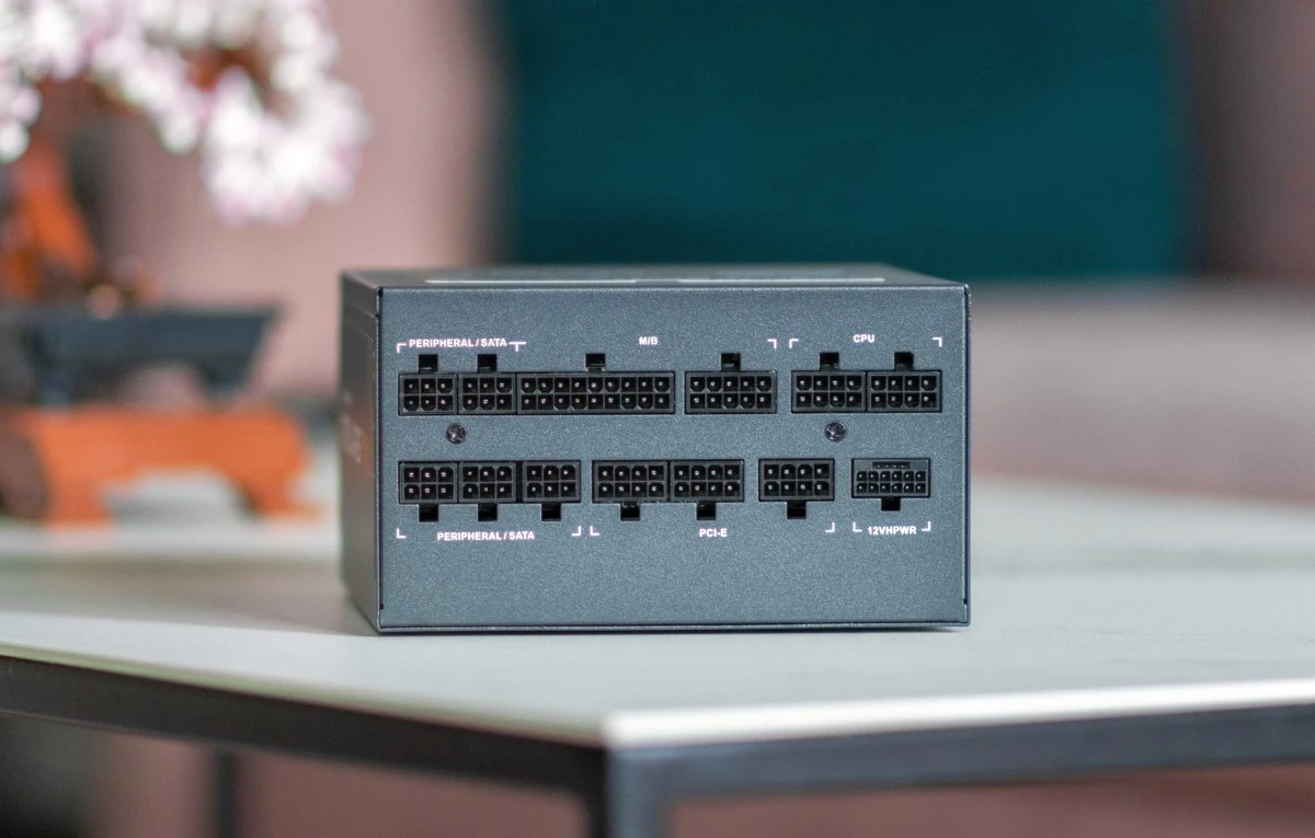

Chieftec Polaris PRO 1300 W ATX 3.0
Źródło: mat. własny

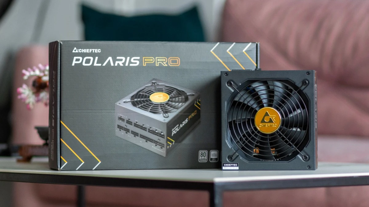

Chieftec Polaris PRO 1300 W to w pełni modularny zasilacz z certyfikatem 80 Plus Platinum, zaprojektowany w standardzie Intel ATX 3.0 i z natywnym złączem PCIe 5.0. Certyfikat 80 Plus Platinum potwierdza jego wysoką sprawność. Przy 100-procentowym obciążeniu wynosi ona więcej niż 90 procent, przy 50-procentowym z kolei więcej niż 94 procent, a przy 20-procentowym więcej niż 92 procent.
zasilacz chieftec
Źródło: mat. własny
W zasilaczu Chiefteca zastosowano 135-milimetrowy wentylator z łożyskiem FDB, którego działanie jest w zasadzie bezgłośne. Pod minimalnym obciążeniem wentylator się wyłącza, a sprzęt chłodzony jest pasywnie.
