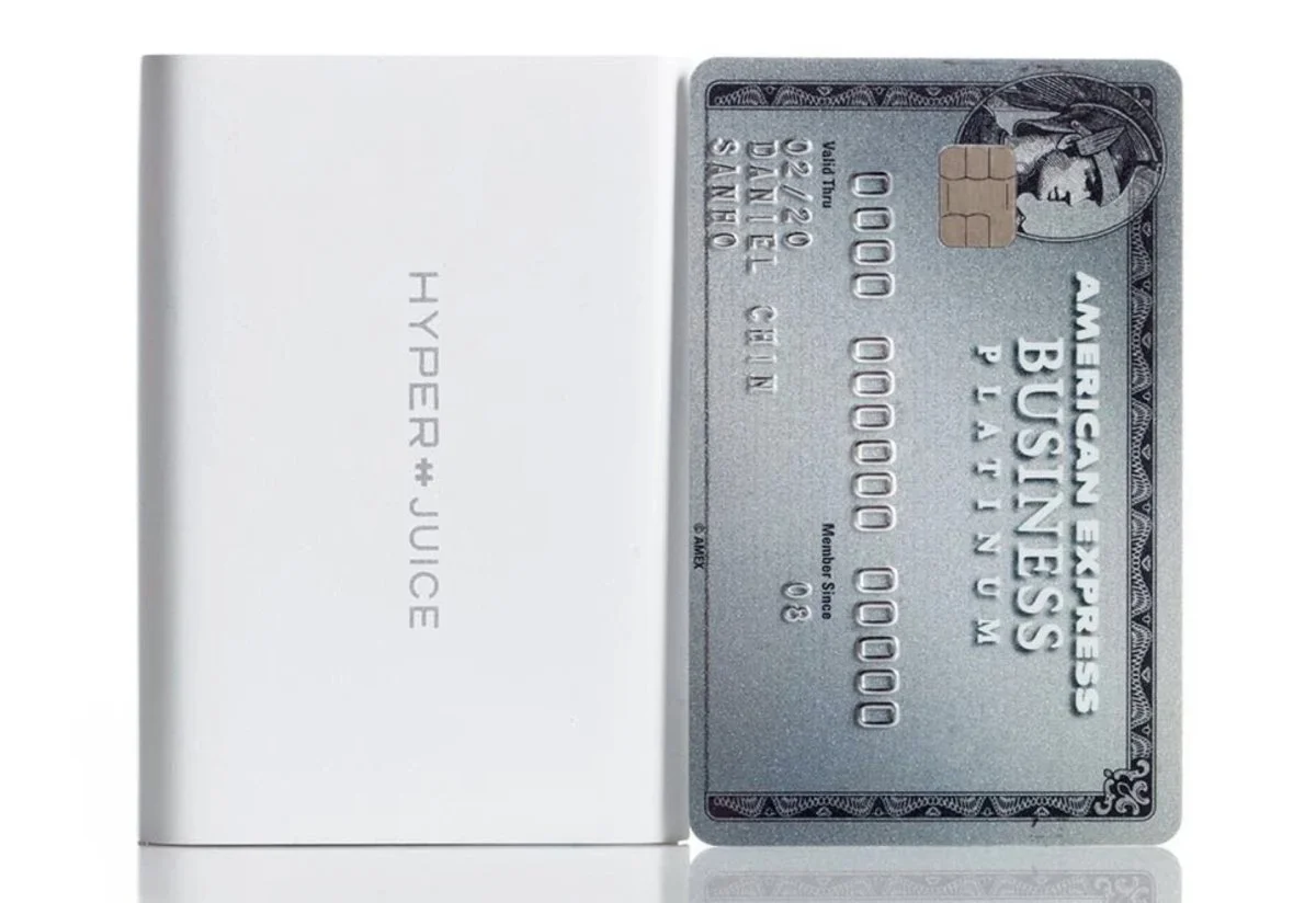

Screenshot 22Foto: HyperJuice
Wiele firm podłapało biznes i rozpoczęło zbiórki na Kickstarterze. Jednym z takich modeli jest np. HyperJuice. Jest niewiele większa od karty kredytowej, a wyciąga aż 100 W mocy. Oficjalna cena to prawie 400 zł, ale nie musicie aż tyle wydawać.

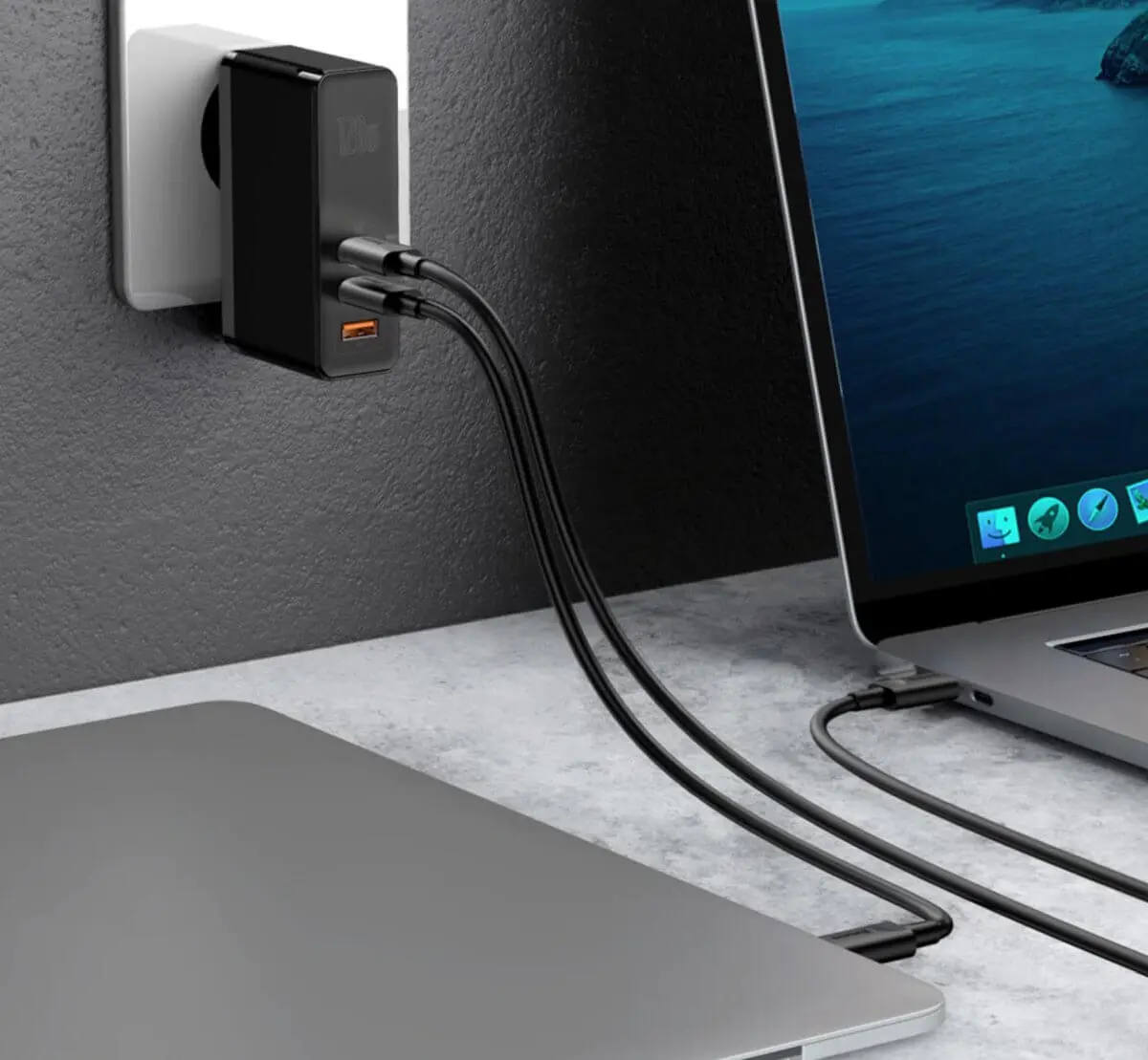

Zaletą jest niewątpliwie moc. 120 W. Pozwala na ładowanie mocnego laptopa przez USB typu C i telefonu przez USB typu A pełną mocą. Obudowa została tak zaprojektowana, aby skutecznie odprowadzać nadmiar ciepła.
Oczywiście Baseus zadbał o szereg zabezpieczeń: przeciw zbyt wysokiemu napięciu lub natężeniu, wyładowaniem elektrostatycznym, spięciom, przeciążeniom i zbyt wysokiej temperaturze.
Producen do ładowarki GaN dorzuca materiałowy pokrowiec oraz kabel USB typu C mogącym przesłać prąd o mocy 100 W.

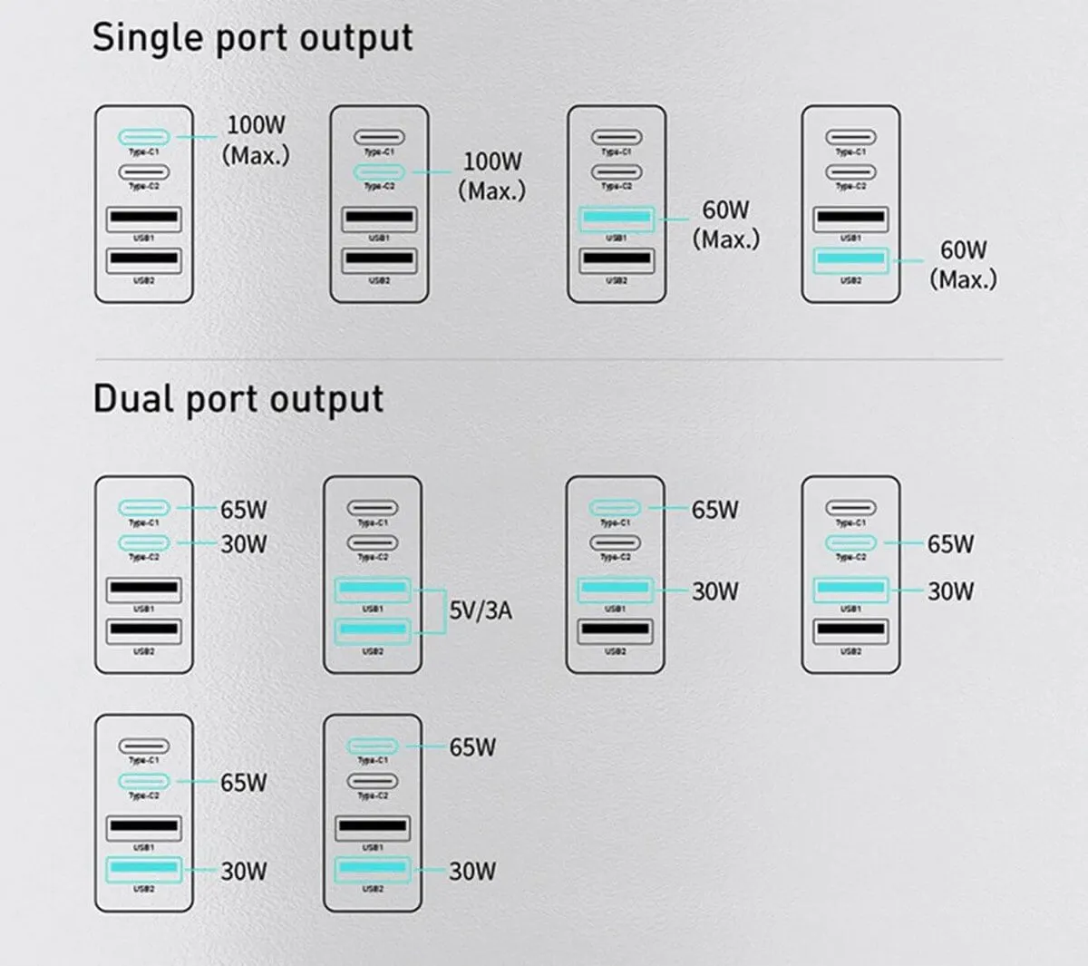

MCDODO CA-713 100W
Screenshot 11Foto: MCDODO / AliExpress
  • moc maksymalna: 100 W,
  • materiał wykonania: stop aluminium,
  • złącza: 2x USB typu C, 1x USB typu A,
  • dioda sygnalizacyjna: nie,
  • podłączenie do gniazdka: bezpośrednie,
  • rodzaj wtyczki: CN + adaptery podróżne (m.in. europejski),
  • napięcie wejściowe: 100-240 V,
  • wymiary: 82,4 x 30,6 x 57,7 mm.
Obsługiwane standardy:
  • PD 3.0,
  • QC 4.0+,
  • SCP (Huawei),
  • FCP (Huawei),
  • AFC (Samsung),
  • i inne.
Screenshot 10Foto: MCDODO / AliExpress
Konfiguracje mocy:
  • Type-C1/C2: 100W,
  • USB-A: 30 W,
  • Type-C1 + Type-C2: 65W + 30W lub odwrotnie,
  • Type-C1 / Type-C2 + USB-A: 65W + 30W (maks. 95 W),
  • Type-C1 + Type-C2 + USB-A: 60W + 20W + 22,5 W.
Jak zauważyliście, jest bardzo podobna do opisywanego wyżej Baseusa. Ma nieco mniejszą moc, ale za to jest aluminiowa – powinna więc skuteczniej odprowadzać ciepło. Plusem ładowarki MCDODO są zdecydowanie dodatkowe nakładane wtyczki. Docenią to w szczególności podróżnicy.
Cena MCDODO CA-713 100W: 43 dolary z wysyłką, czyli ok. 165 zł. Dostępna dostawa z UE.

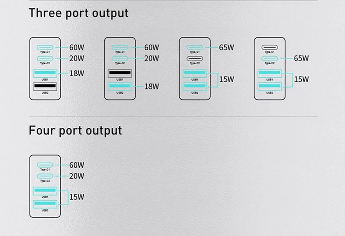

Konfiguracje mocy:
Screenshot 5Foto: Baseus / AliExpress
Screenshot 6Foto: Baseus / AliExpress
Ładowarka jest bratem pierwszego modelu w całym zestawieniu, również produkcji Baseusa. Cechuje się nieco mniejszą mocą, jednak producent wyposażył ją w dodatkowe złącze USB typu A i niebieską diodę sygnalizującą pracę sprzętu.

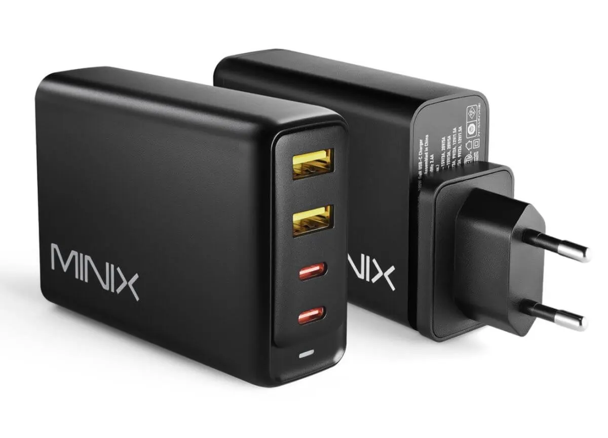

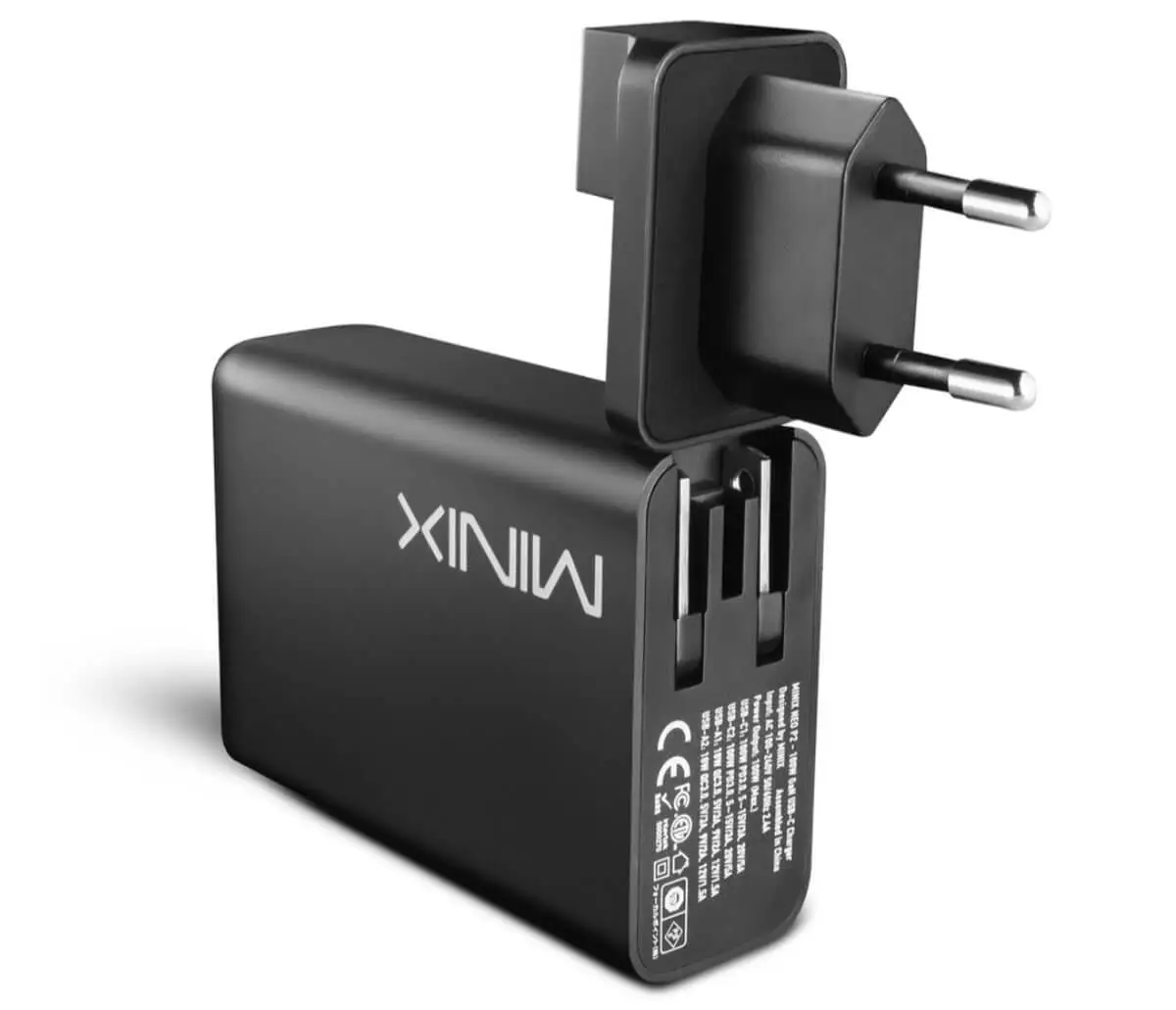

MINIX NEO P2 100W
Screenshot 14Foto: Minix / AliExpress
  • moc maksymalna: 100W,
  • materiał wykonania: polikarbonat (plastik),
  • złącza: 2x USB typu C, 2x USB typu A,
  • dioda sygnalizacyjna: tak,
  • wymiary: 85 x 62 x 30 mm.
  • PD 3.0,
  • QC 4.0+,
  • i inne.
Screenshot 15Foto: Minix / AliExpress
Konfiguracje mocy::
  • Type-C1/C2: 100W,
  • USB-A: 18 W.
Producent podaje szczątkowe info, jednak mimo wszystko balansuje odpowiednio moc międzu gniazdami w zależności od zapotrzebowania.
Ładowarka Minix jest podobna do poprzedniego Baseusa, z tym, że można zmieniać dowolnie wtyczkę za pomocą dołączonych adapterów. Jest zabezpieczona przed spięciami i innymi problemami, a do tego producent zdecydował się na w pełni matowe wykończenie. Powinna być więc mniej podatna na rysy i otarcia leżąc luzem w plecaku czy torbie.
Cena MINIX NEO P2 100W: 60 dolarów, czyli ok. 222 zł

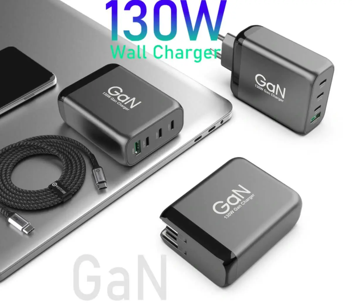

Moim zdaniem jest to jednak z najciekawszych ładowarek w całym zestawieniu. I przyznam się Wam, że sam planuję ją kupić. Dlaczego?
Screenshot 12Foto: Wotobe / AliExpress
Po pierwsze, jest w stanie wyciągnąć sporo mocy. 130 W to bardzo dużo jak na taką ładowarkę. To drugi pod względem mocy model w zestawieniu.
Po drugie, robie wrażenie niewielkimi wymiarami. Zmieściłaby się spokojnie na dłoni. Jest niewiele większa od zwykłej, kilkuportowej ładowarki, a dysponuje znacznie większą mocą.
Po trzecie, brawa dla producenta za uwzględnienie słabszego portu USB typu C. Przyda się osobom dbającym o baterię swojego smartfona lub laptopa, którzy nie chcą katować urządzeń prądem o maksymalnej mocy.

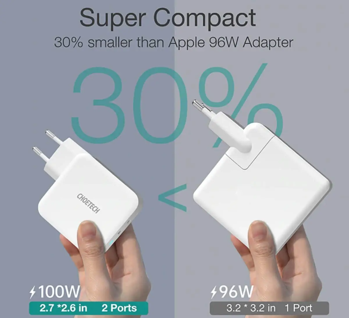

CHOETECH PD 100W GaN
Screenshot 21Foto: CHOETECH
  • materiał wykonania: plastik,
  • rodzaj wtyczki: wbudowana (EU),
  • wymiary:  mm.
Screenshot 19Foto: CHOETECH
  • PD 3.0,
  • QC 4.0+,
  • SCP (Huawei),
  • FCP (Huawei),
  • AFC (Samsung),
  • PE2.0,
  • SFCP,
  • PPS,
  • i inne.
Konfiguracje mocy:
  • C1/C2: 100W,
  • C1 + C2: 45W + 45W.
Więcej producent nie podaje, jednak gwarantuje kompatybilność ze sprzętami o różnej mocy.
Screenshot 20Foto: CHOETECH
Jak na swoje możliwości jest bardzo mała. Przynajmniej wizualnie – nie znalazłem jej wymiarów na aukcji. Sprawdzi się u osób, które szukają dużej mocy, a ładują sprzęty jedynie przez USB typu C.
Cena CHOETECH PD 100W GaN: 44,84 dolarów, czyli ok. 167 złotych
