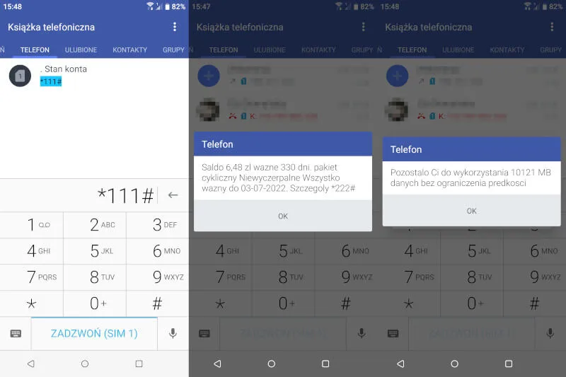

Kody USSD, których przykładem jest waśnie chociażby *#21#, służą do aktywacji różnych poleceń i usług w sieci komórkowej (choć nie tylko, np. kodem *#06# wywołujemy pokazanie numerów IMEI danego egzemplarza telefonu). Jest duża szansa, że kiedyś przed erą upowszechnienia aplikacji mobilnych (a może nawet i teraz), używaliście innych ciągów chociażby do aktywacji danego pakietu, sprawdzania stanu konta mając numer prepaid na kartę lub doładowywaliście jego stan kodem zdrapką umieszczanym jako element innego specjalnego USSD.
Legendarny kod USSD *#21# wykryje posłuch w komórce? Nie wierz w takie bajki
Przykładowe działanie kodów USSD (MMI) do sprawdzania stanu konta i pakietu internetowego w jednej z sieci / Foto: własne
Obecnie ciągi Unstructured Supplementary Service Data (w skrócie właśnie USSD) nie są już tak często stosowane przez większość abonentów telefonii komórkowej. W zasadzie można mówić nawet bardziej o kodach MMI z racji ich ręcznego wprowadzania przez użytkownika na klawiaturze. Przestawiliśmy się na aplikacje mobilne czy zmiany pewnych ustawień wprost z menu telefonu, bez wpisywania ciągów cyfr i znaków. Tak czy inaczej, to tylko wprowadzenie do tematu o naszym głównym bohaterze.

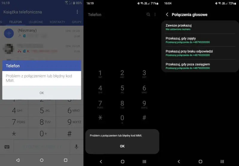

Chcecie użyć USSD do przekierowań lub zwyczajnie pobawić się kodami? Musicie pamiętać o kilku kwestiach
W teorii metody są uniwersalne i mogą działać u każdego operatora telefonii komórkowej, bo stanowią część specyfikacji standardu. Jednak może się zdarzyć, że u niektórych usługodawców, taka metoda na zmianę przekierowań jest nieosiągalna. W ramach testów zdarzyło mi się to w a2mobile, ale w Play kody działały bez problemu (przynajmniej ta część, którą wprowadzałem, dosłownie wszystkich nie sprawdzałem). Jeśli ciągi znaków nie działają w danej sieci, to trzeba się posiłkować chociażby ustawieniami profilu abonenta na stronie internetowej lub w aplikacji. Może ewentualnie skontaktować się z centrum obsługi abonenta? Alternatywnie możemy też użyć w naszym smartfonie (lub klasycznym modelu) opcji połączeń telefonicznych i wyklikać w menu odpowiednie ustawienie. Jednak tych przykładów nie będę rozwijał, bo każdy model komórki ma inaczej rozlokowane menu.
Nie zawsze domyślne kody muszą działać, niektóre funkcje u naszego operatora włączymy np poprzez menu telefonu / Foto: własne
Warto dodać, że USSD działają (o ile wspiera je nasz operator) niezależnie od komórki. O dziwo część stron mylnie podaje, że kodów używać można jedynie na Androidzie. Na koniec dodam też, że nie polecam bezrefleksyjnego sprawdzania zbiorczej dezaktywacji kodem ##002#. No chyba, że nie zależy wam na aktualnych ustawieniach poczty głosowej lub wcześniej dokładnie sprawdzicie, jaki jej numer ma wasz operator i w których przypadkach domyślnie przekazuje połączenia.
