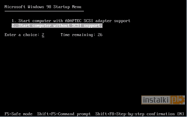

Uruchamiamy ponownie komputer, wybierając opcję bootowania z nośnika zewnętrznego. Jak to zrobić, przeczytacie w tym poradniku. Naszym oczom ukaże się ekran:
zerowanie1

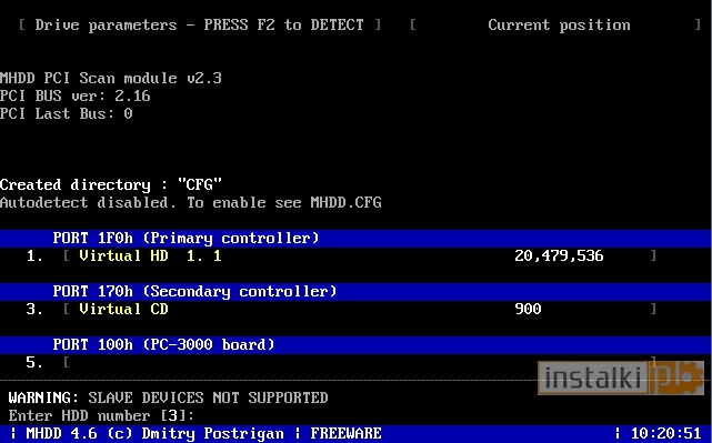

Wpisujemy liczbę 2 i wciskamy „Enter”. Następnie należy wybrać dysk, którego będzie dotyczyć operacja. W naszym przypadku jest to numer 1.
zerowanie2

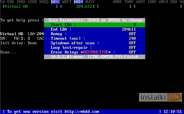

Naszym oczom ukaże się główne menu programu. Wciskamy klawisz F4. Pojawi się menu wyboru skanowania.
zerowanie3

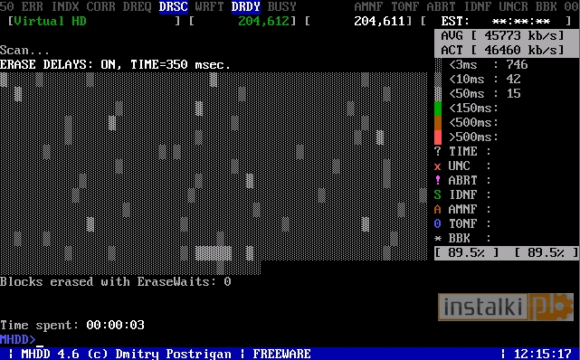

Przechodzimy do opcji „Erase Delays” i naciskamy klawisz „Enter”, zatwierdzając zmiany. Następnie naciskamy F4 i przechodzimy do procesu zerowania. Czynność ta może potrwać bardzo długo. Średni czas zerowania dysku o pojemności 160GB to około 8 godzin (w przypadku, gdy faktycznie występują na nim BAD sektory). Należy pamiętać, aby przez ten okres nie odłączać komputera od źródła zasilania.
zerowanie4

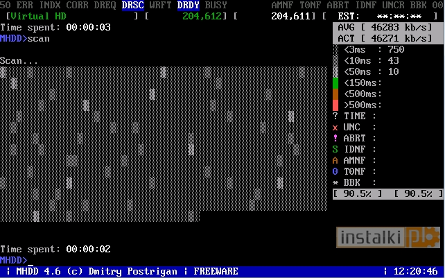

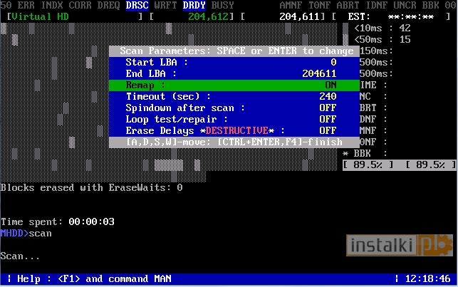

Po zakończeniu zerowania dysku wpisujemy komendę „Scan” a następnie wybieramy opcję „Remap”. Przeprowadzamy skanowanie, naciskając klawisz F4.
zerowanie5
Jeżeli wciąż występują BAD sektory, należy ponownie uruchomić opcję skanowania z funkcją „Remap”. W naszym przypadku dysk został wyleczony.
zerowanie6

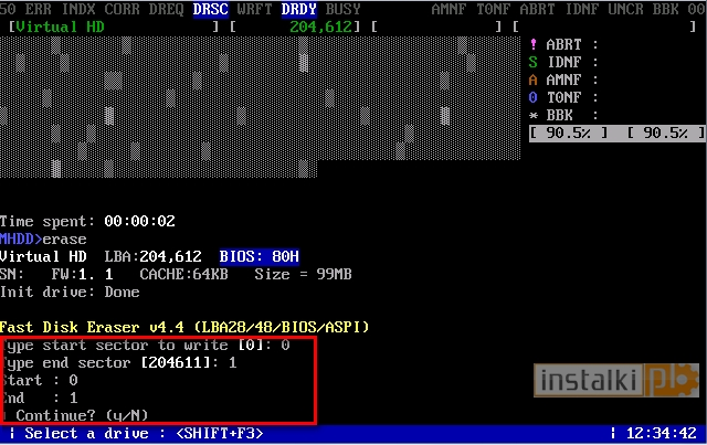

Opisana tutaj funkcja „Erase Delays” działa na zasadzie zerowania tylko tych sektorów, które zostały oznaczone przez program jako złe. Jeżeli natomiast chcemy przeprowadzić całkowite zerowanie dysku, należy w linii poleceń wpisać funkcję „erase”. Następnie wpisujemy początkową i końcową pozycję sektorów, które chcemy usunąć, po czym zatwierdzamy zerowanie, wpisując literkę „Y”.
zerowanie7
