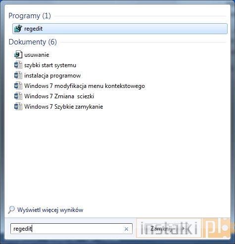

1. Aby przenieść najważniejsze pliki systemowe do pamięci RAM, należy uruchomić edytor rejestru. W tym celu klikamy menu start, a następnie wpisujemy regedit i naciskamy klawisz Enter.
system ram_1

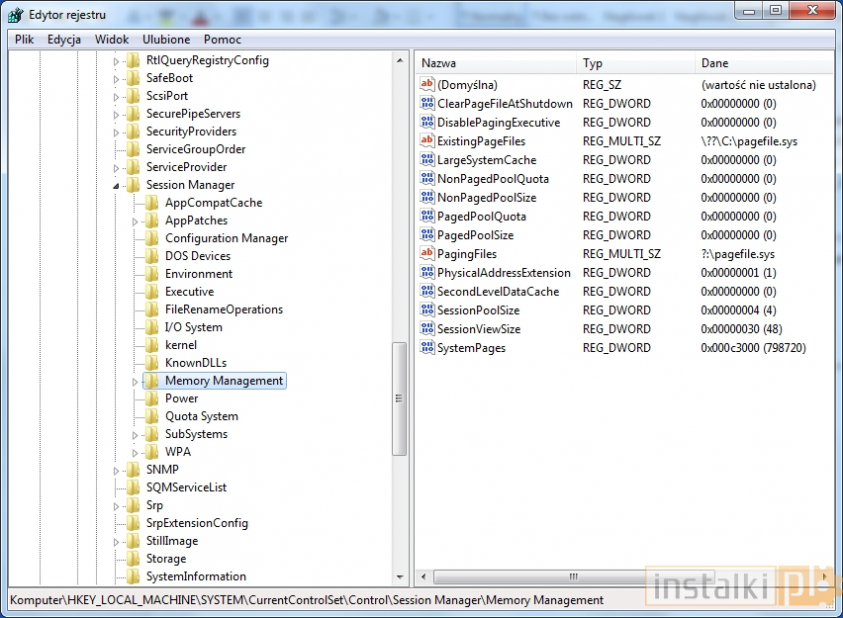

2. W rejestrze systemu odnajdujemy następującą ścieżkę, poruszając się po folderach zlokalizowanych z lewej strony: HKEY_LOCAL_MACHINE -> SYSTEM -> CurrentControlSet -> Control -> Session Manager -> Memory Management.
system ram_2

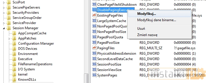

3. Po prawej stronie edytujemy wpis „DisablePagingExecutive”. W tym celu klikamy na nim prawym przyciskiem myszy i wybieramy „Modyfikuj”.
system ram_3

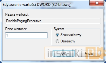

4. W rubryce dane wartości wpisujemy 1.
system ram_4
