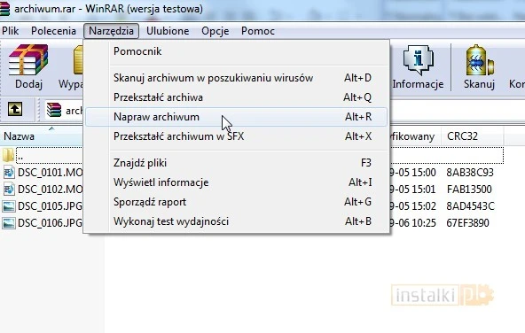

Otwieramy nim wspomniane archiwum. Jeżeli wypakowywanie kończy się błędem, przechodzimy do zakładki „Narzędzia”, a następnie wybieramy „Napraw archiwum”.
winrar naprawa

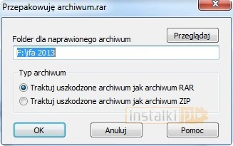

Wybieramy folder, do którego archiwum ma zostać przepakowane i zatwierdzamy działanie.
winrar naprawa 2

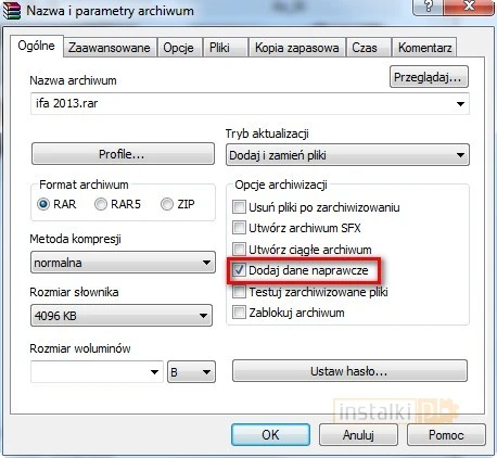

Pliki naprawcze
Warto się przed powyższą sytuacją ubezpieczyć na przyszłość. Jeżeli własnoręcznie tworzymy archiwum, dobrym zwyczajem jest dodanie do niego tak zwanych plików naprawczych. Plik będzie zajmował nieco więcej miejsca, jednak dodatkowe pliki mogą się okazać pomocne podczas naprawy uszkodzonego archiwum.
Aby dodać pliki naprawcze, podczas tworzenia archiwum wystarczy zaznaczyć stosowną opcję.
winrar naprawa 4
