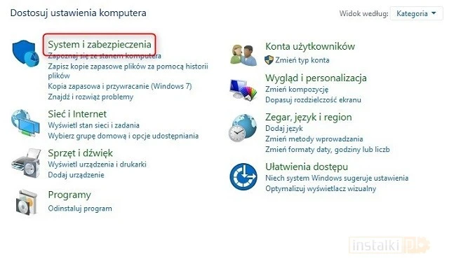

1. W tym celu przechodzimy do Panelu Sterowania i wybieramy „System i zabezpieczenia”.
2015-08-06 15h04 03

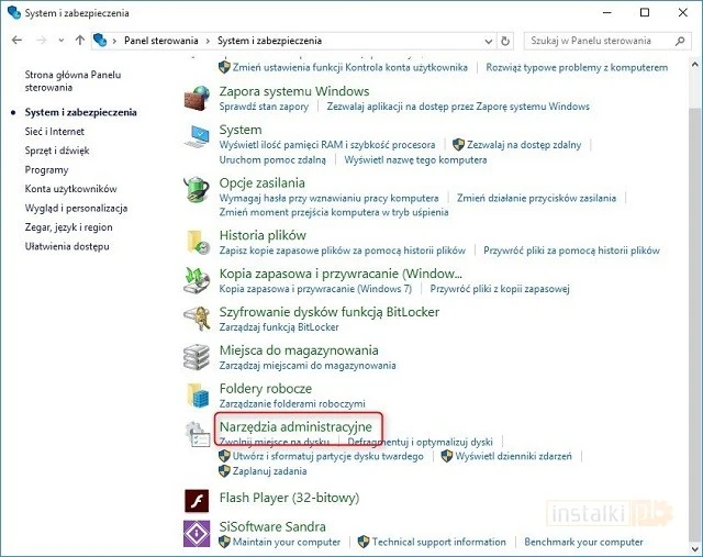

2. Wybieramy „Narzędzia administracyjne”.
2015-08-06 15h04 38

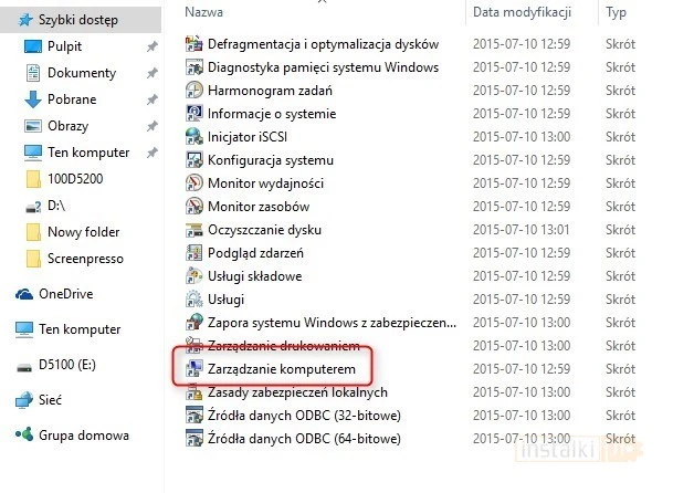

3. Przechodzimy do „Zarządzanie komputerem”.
2015-08-06 15h05 17

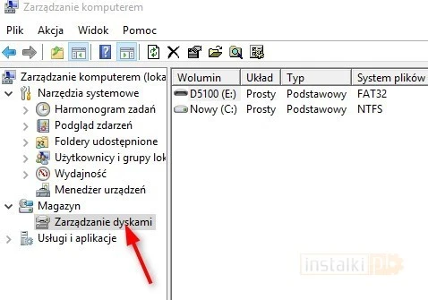

4. Następnie klikamy „Magazyn” i „Zarządzanie dyskami”.
2015-08-06 15h06 24

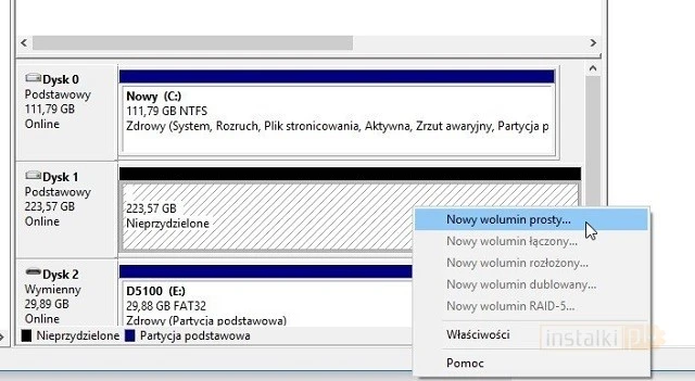

5. Powinna nam się wyświetlić lista dysków. Jeden z nich powinien posiadać nieprzydzielone miejsce. To właśnie nasz nośnik, który nie jest widziany przez system. Klikamy na nim prawym przyciskiem myszki i z opcji wybieramy „Nowy wolumin prosty”.
2015-08-06 15h09 52

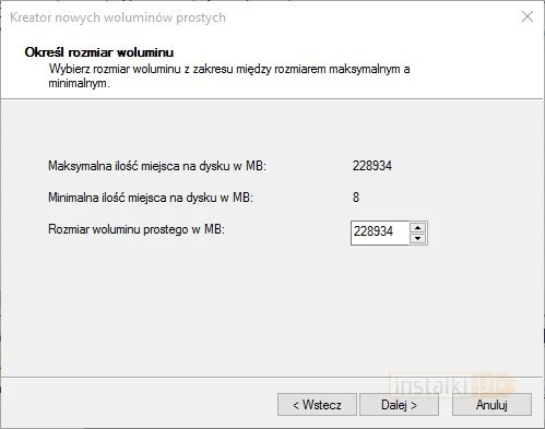

6. Następnie musimy stworzyć partycję. W tym celu określamy, jaka ilość miejsca ma zostać na nią przeznaczona.
2015-08-06 15h10 35

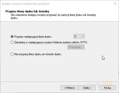

7. System zapyta nas o literę dysku.
2015-08-06 15h11 11

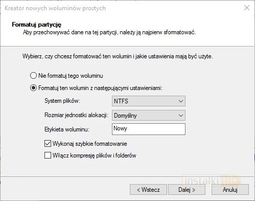

8. Na sam koniec musimy sformatować nośnik. Zalecany system plików to NTFS. Opcjonalnie możemy określić etykietę dysku, czyli nazwę, która będzie wyświetlana w eksploratorze plików.
2015-08-06 15h11 58
