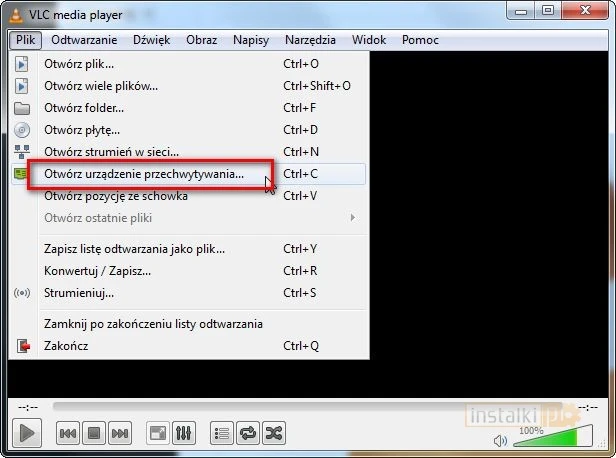

2. Wybieramy Plik -> Otwórz urządzenie przechwytywania.
kamerka 1

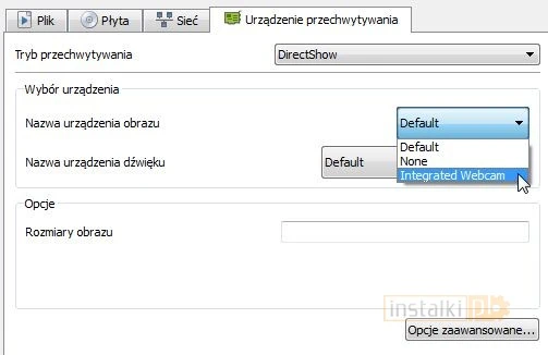

3. W polu „Nazwa urządzenia obrazu” wybieramy kamerkę, która ma rejestrować obraz. W przypadku kamerki zintegrowanej jest to zazwyczaj Integrated Webcam.
kamerka 2

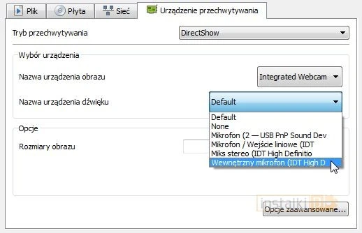

4. W podobny sposób wybieramy urządzenie, które będzie rejestrować dźwięk.
kamerka 3

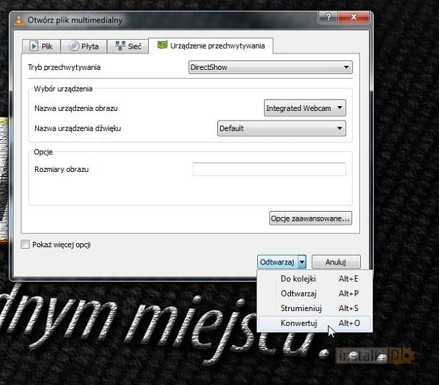

5. Klikamy na strzałkę obok opcji „Odtwarzaj” i wybieramy „Konwertuj”.
kamerka 4

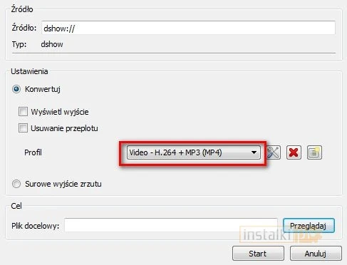

6. Następnie należy określić format i kodeki, jakie zostaną użyte podczas nagrywania naszego wideo. W celu optymalizacji jakości i zajmowanego miejsca na dysku proponujemy H.264 + MP3 (MP4), czyli ten, który jest ustawiony domyślnie.
kamerka 5

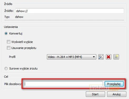

7. Na samym końcu wskazujemy miejsce na dysku, w którym ma zostać zapisany plik. Wpisujemy także jego nazwę.
kamerka 6

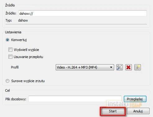

8. Po przygotowaniu wszystkim parametrów naciskamy Start, by rozpocząć nagrywanie.
kamerka 7

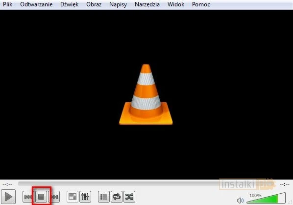

9. Aby zakończyć nagrywanie, naciskamy przycisk Stop w odtwarzaczu VLC.
kamerka 8
10. Nasz plik zostanie zapisany we wskazanym miejscu.
