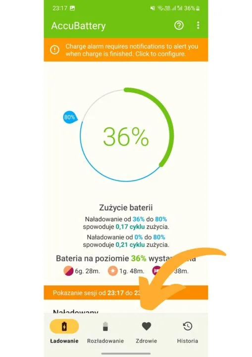

W przypadku AccuBattery, kondycję baterii możemy sprawdzić klikając w zakładkę “Zdrowie” na stronie głównej.
AccuBattery - kondycję baterii

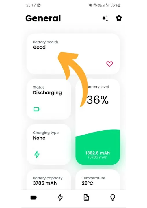

Jeśli chodzi o Electrona, nie trzeba nawet nic klikać – wystarczy uruchomić aplikację, a na ekranie głównym zobaczymy informację o formie naszego ogniwa. Jest to kafelek znajdujący się na samej górze.
Electron bateria

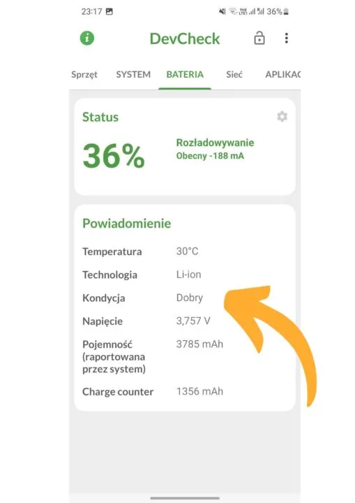

DevCheck to bardziej zaawansowane narzędzie, które pozwala na dostęp do informacji o różnych parametrach naszego urządzenia. Aby dowiedzieć się więcej o samej baterii, należy przejść do zakładki “Bateria”, gdzie zobaczymy min. temperaturę ogniwa, jego rzeczywistą pojemność, a także kondycję.
DevCheck

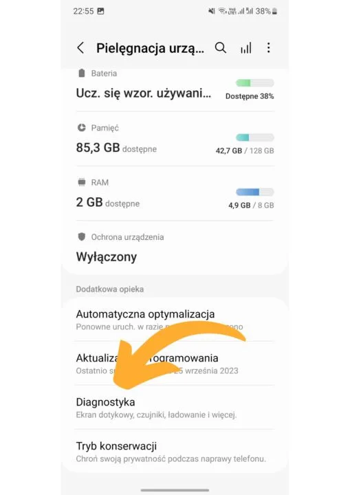

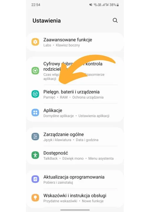

Aby je uruchomić należy wejść w ustawienia telefonu, a następnie kliknąć w zakładkę “Pielęgnacja baterii i urządzenia”.
Sprawdzanie kondycji baterii na samsungu

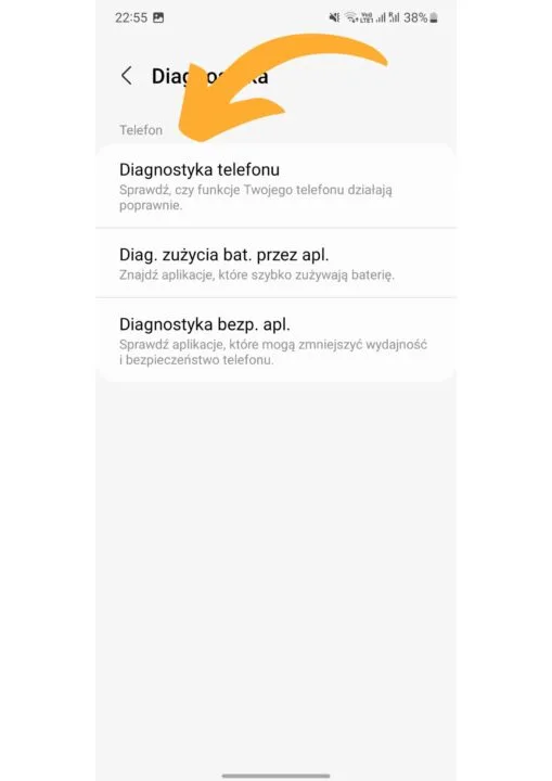

Następnie, na dole strony należy wybrać opcję “Diagnostyka”.
Potem klikamy w zakładkę “Diagnostyka telefonu”.

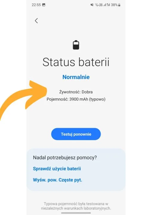

Na samym dole powinna znajdować się ikonka z symbolem akumulatora i podpisem “Status baterii”. Klikamy w nią.
Sprawdzanie kondycji baterii na Samsungu
W końcu, na naszym ekranie ukaże się Status baterii, a pod nim rubryka “Żywotność”, gdzie, w najlepszym wypadku ukaże się wartość ”Dobra”, a w najgorszym – “Słaba”
