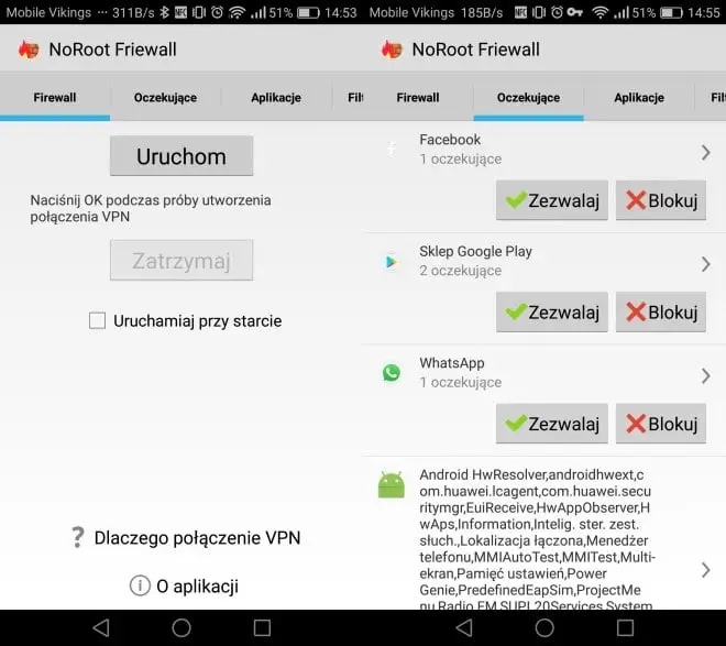

1. Jeżeli nasz telefon nie oferuje takiej funkcji, musimy pobrać i zainstalować aplikację NoRoot Firewall. Jak sama nazwa wskazuje, do poprawnego działania nie wymaga ona uprawnień administratora, czyli popularnego roota.
2. Włączamy aplikację i naciskamy przycisk „Uruchom”. Od tej pory wszystkie aplikacje nawiązujące połączenie z internetem będą blokowane, a my będziemy musieli manualnie zatwierdzić lub zablokować im dostęp.
noroot firewall

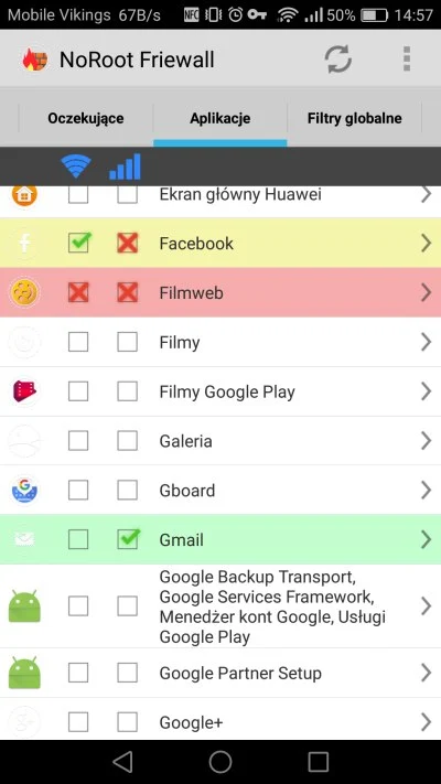

3. Na zakładce aplikacje możemy też zdefiniować domyślne zachowanie dla poszczególnych aplikacji. Lewa kratka to ustawienia dla połączenia Wi-Fi, prawa natomiast dla internetu mobilnego. Jedno naciśnięcie sprawi, że przyznamy aplikacji dostęp, dwa – zablokujemy.
noroot firewall
Gotowe. Od tej pory aplikacje nie będą się łączyć z internetem bez naszej wiedzy, oszczędzając tym samym pakiet danych.
