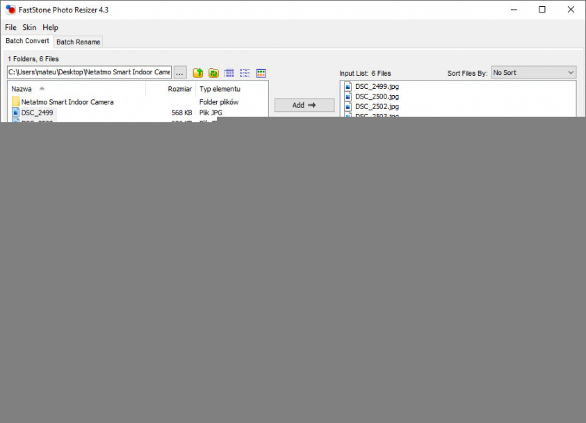

2. Wybierz zdjęcia do zmniejszenia

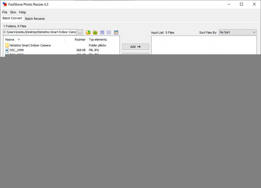

W oknie główny programu po lewej stronie przejdź do folderu, w którym znajdują się zdjęcia.
2021-04-22 130621

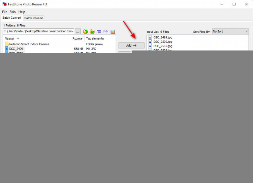

Wybierz zdjęcia, które chcesz zmodyfikować. Możesz zaznaczyć je myszą i użyć przycisku Add. Chcąc dodać wszystkie zdjęcia znajdujące się w folderze, wystarczy wybrać Add All.
2021-04-22 130744

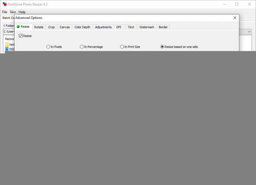

Chcąc zmniejszyć zdjęcia poprzez modyfikację ich rozdzielczości należy przejść do ustawień zaawansowanych. Zaznacz i kliknij Use Advanced Options ( Resize … ). W nowym okienku pojawią się opcje, wybierz pierwszą zakładkę Resize. Tutaj możesz wybrać sposób zmniejszania zdjęć. Jeżeli chcesz, aby zdjęcia miały określoną wielkość w pikselach, użyj ostatniej opcji Resize based on one side.
2021-04-22 131457
Przykładowo, ustawiając wartość Width na 900 pikseli oznacza, że zdjęcia wyjściowe będą miały stałą szerokość 900 pikseli, a wysokość dostosuje się proporcjonalnie. Po wybraniu docelowych ustawień naciśnij OK.

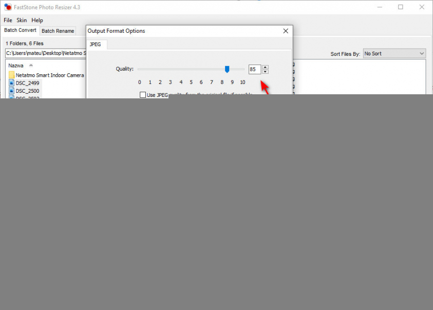

Przed zapisaniem zdjęć warto jeszcze ustawić ich jakość. Można to zrobić przechodząc do Settings i wybierając odpowiednią wartość. Do zastosowań internetowych jakość ustawiona na 85% jest zadowlająca.
2021-04-22 132009

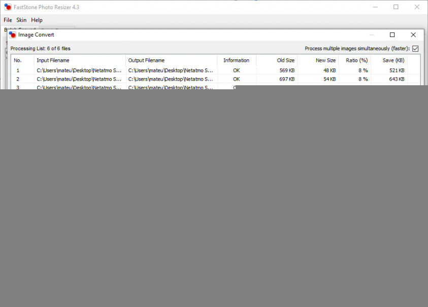

Ostatnim krokiem jest wybranie przycisku Convert.
2021-04-22 132226
Jak widać, zdjęcia zostały przekonwertowane, a ich rozmiar znacznie się zmniejszył.
